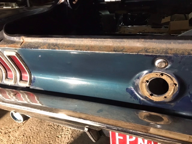

Der Wagen wurde 1x fast komplett überlackiert, in einem grünblau metallic, das werksseitige Nightmist Blue war noch drunter. Hier ein kleiner vorher nachher Vergleich...stundenlanges abschleifen des falschen lackes.. aber es hat sich gelohnt, wie ich finde😊
Beiträge: 3555
Re: 67 GTA Fastback „Nightmist“
Das ist mal cool, so sieht es ja noch brauchbar aus.

Ganz andere Herrangehensweise an eine Resto. Gefällt mir richtig gut. Schätze mal, das Ergebnis wird ein Wagen mit einmaligem Charakter. Top :!: Bin auch schon gespannt auf das Ergenis. Sag bescheid wenn du damit zum Treffen fährst, denn das will ich unbedingt in natura sehen!!!
