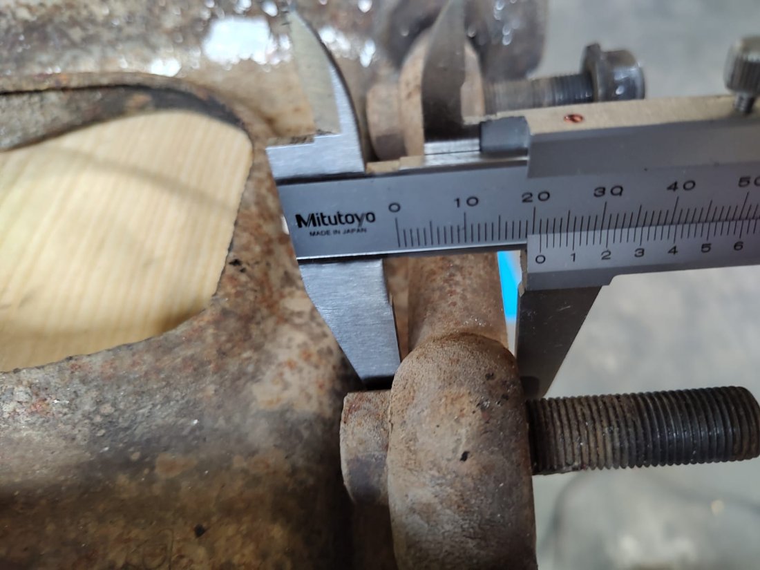

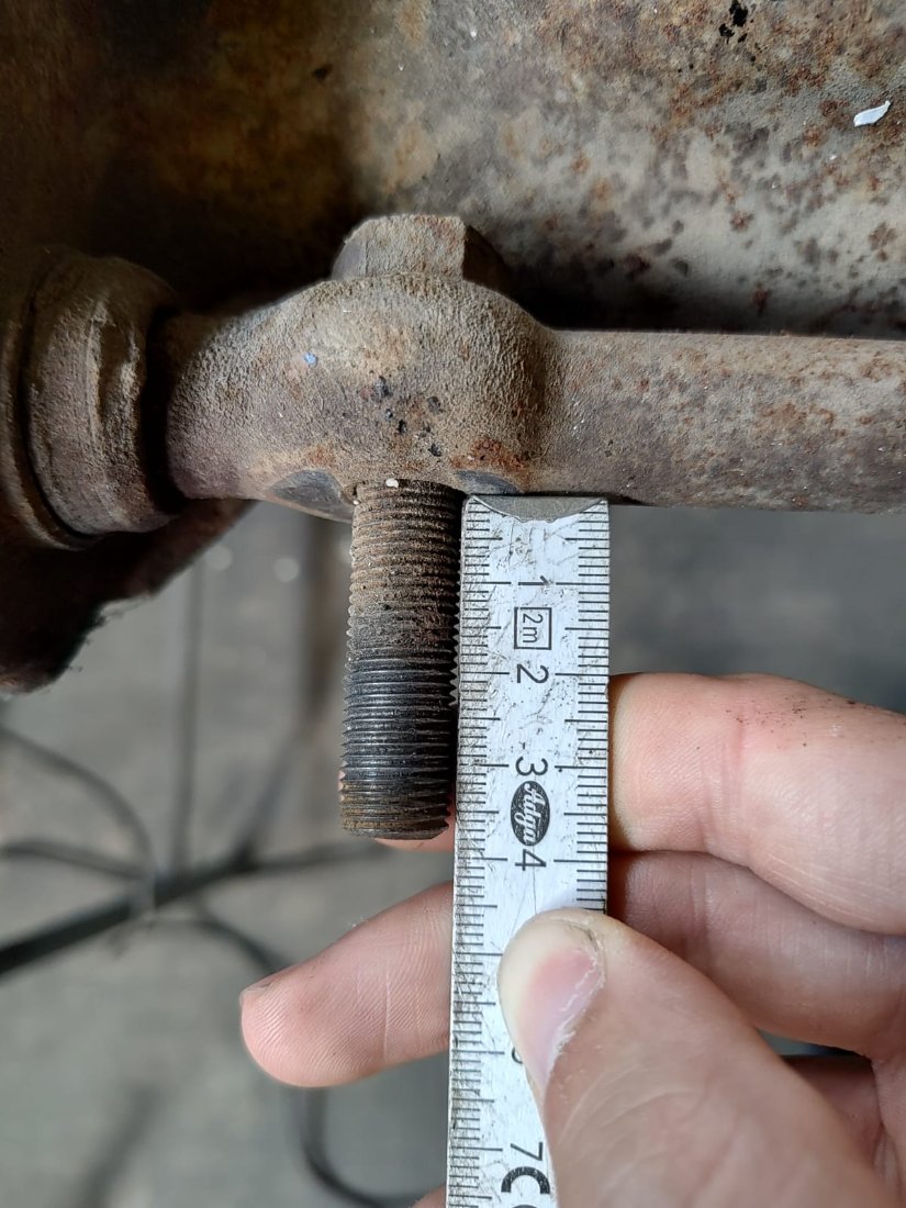

Re: Schrauben oberer Querlenker 66-er
Sorry für die späte Antwort, die Schrauben sind ziemlich genau 60mm bei meinen originalen Querlenkern.
