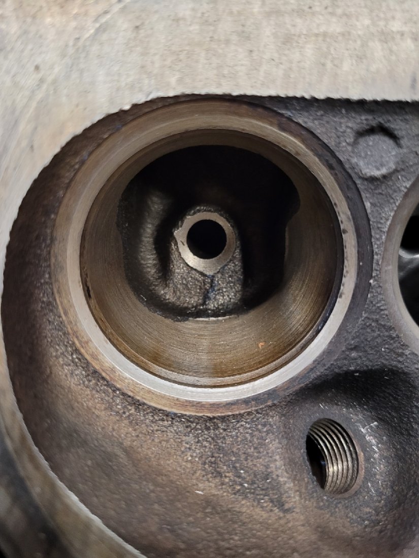

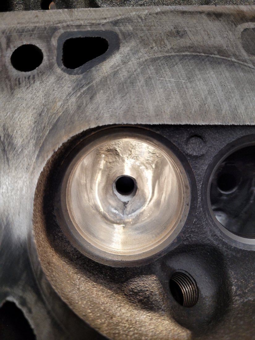

Klaro kann ich gern mal einstellen, hier vom Einlasskanal vorher und nachher:

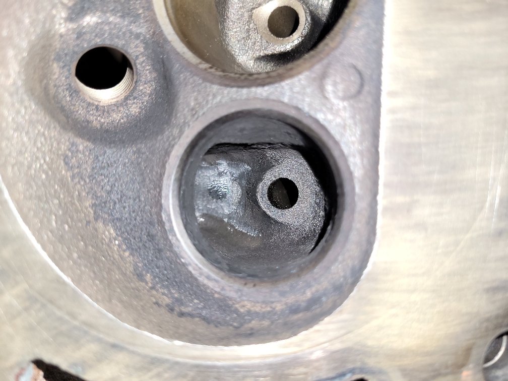

Und hier noch von dem Auslasskanal...hier habe ich nicht nur den Thermactorhubel weggeschliffen sondern auch verschlossen. Habe ein Gewinde reingeschnitten die Schraube bis auf Anschlag festgezogen und zusätzlich noch mit hochfestem Schraubenkleber eingeklebt.
So schauen nun alle Kanäle der E7TE Köpfe aus...
Grüße Sebbo

Ups da ist ein Bild doppelt und der Fertige Einlass in unter den Text vom Auslass gerutscht....aber ihr kennt ja den unterschied ;)
Grüße Sebbo
