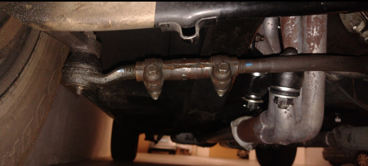

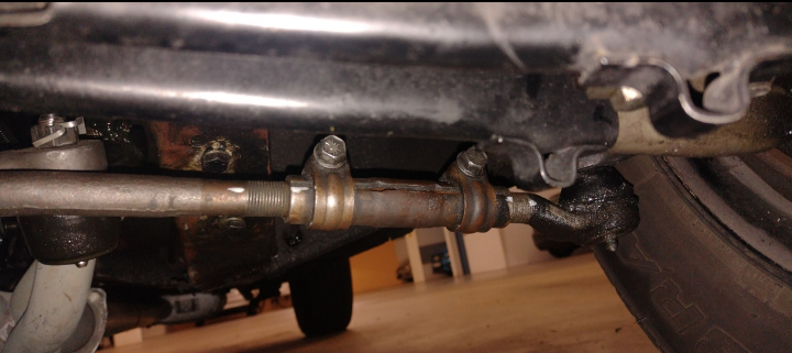

Sodala,
Ich hab noch zwei Fotos gemacht.
Je nachdem bei welchem Anbieter man schaut, ist es entweder die gerade Variante oder die gekröpfte, dickere.
Angeblich beides für den 67er passend, den ich habe.
Von Moog hab ich die gerade Variante gesehen.
VG, Daniel

Nein, ich meine die Hülse mit den beiden Schrauben, die den Spurstangenkopf mit der Spurstange verbindet. Wenn man die dreht gehen Spurstange und Kopf rauf und runter als wäre die Hülse schief.
VG, Daniel

Spurstangenversteller
