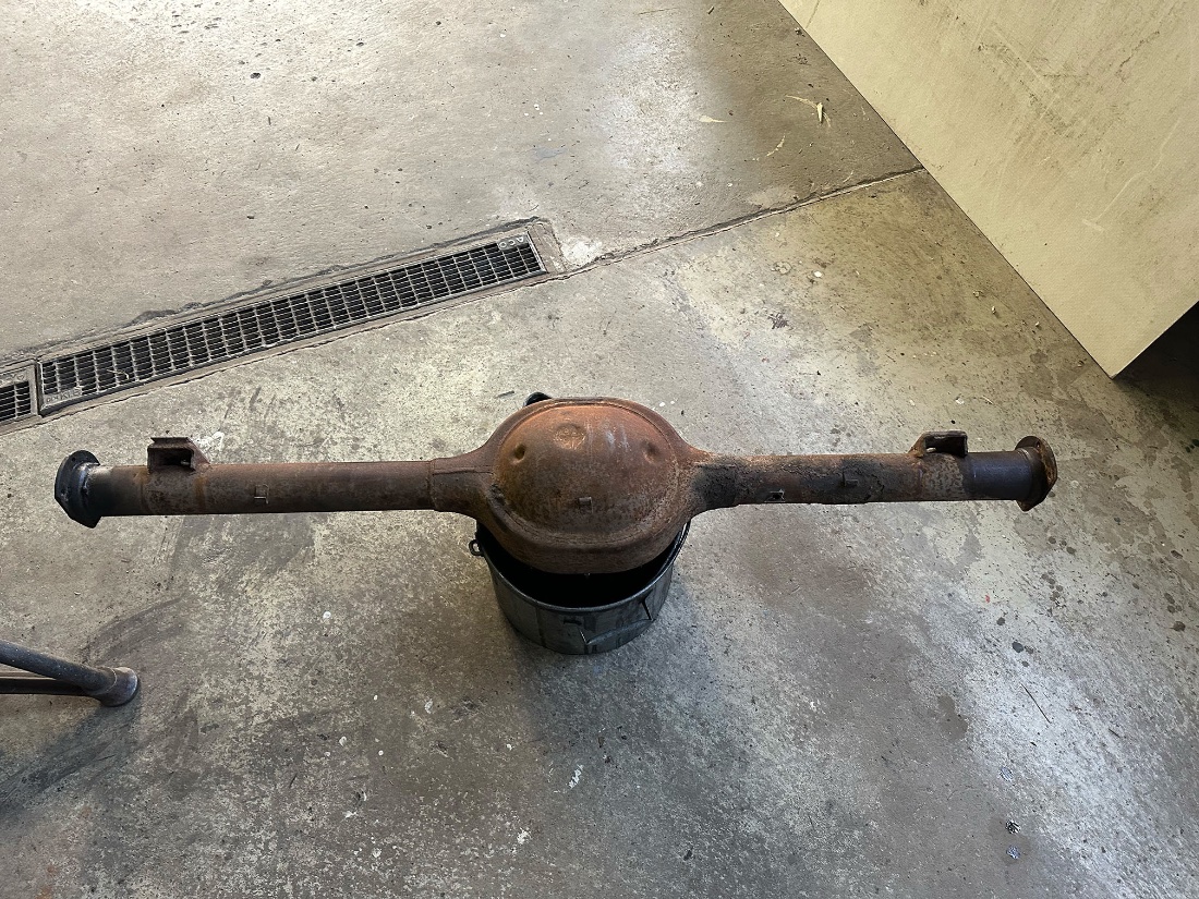

Update:
Habe heute die Hinterachse ausgebaut. Die muss noch hübsch gemacht werden (Sandstrahlen und Lackieren) :-)
Beim Rausmachen der Simmerringe ist mir aufgefallen, dass diese ab BJ 67 verbaut wurden, das also die 2 Zoll breitere Achse verbaut ist.
Kurz nachgemessen und bestätigt. Spurverbreiterung ohne Distanzscheiben :D
Radlager der Steckachsen konnte ich bei einem Freund auspressen, da gab es keine Überraschungen :lol:
Jetzt kommt dann noch das Diff dran und ich hoffe, dass ich bis zum WE fertig bin.....

DrWhoMustang66
Beiträge: 497
Wohnort: Oberallgäu
Re: Identifikation Hinterachse mit Differential
Beitrag von DrWhoMustang66 »
Danke Martin für deine Empfehlung.
Die Hinterachse wird klassisch lackiert. Mir genügt das.
So sieht die Achse aktuell aus und da ist schon eine einfache Lackierung ein Upgrade :D
Roy

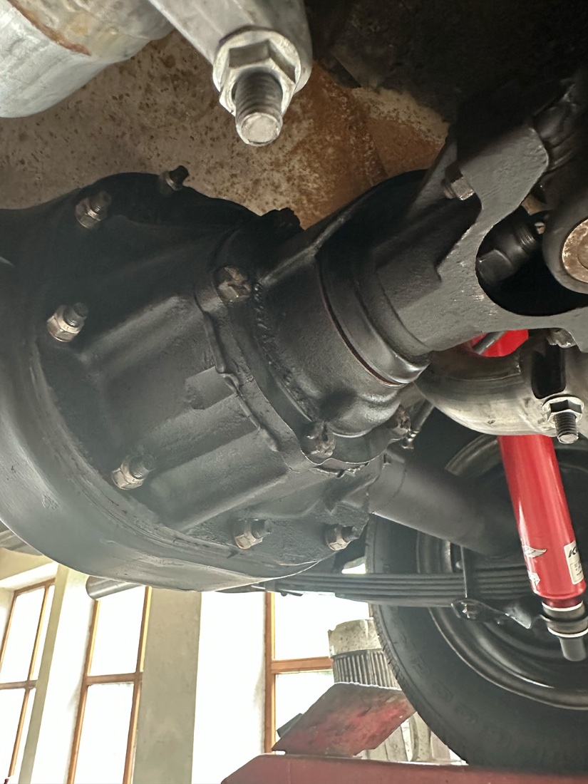

Update:
nach drei Wochen ist das überholte Diff wieder eingebaut. Es läuft absolut Geräuschlos. Kegel- und Tellerrad habe ich bei RSB gekauft.
Der Hersteller ist Motive Gear: https://www.motivegear.com/auto-parts-p ... and-pinion
Nachdem jetzt die Hinterachse ruhig ist (Diff und Radlager gewechselt), konnte ich die Geräusche vom Getriebe und das vordere linke Radlager lokalisieren :D
In Summe habe ich jetzt die komplette Hinterachse und ein Radlager vorne überholt.
Das Getriebe und den Unterboden mache ich dann im Winter.
