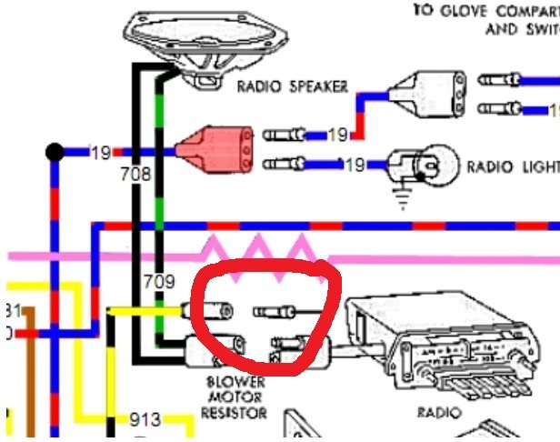

Hallo Zusammen,
kurze Frage...
Dieses Anschlusskabel vom Radio, sollte das auch gelb/schwarz sein oder hat das eine andere Farbe?
Habe ein Original-Radio bekommen und die Lautsprecheranschlüsse sind grün/schwarz und schwarz. Allerdings habe ich dann kein schwarz/gelbes Kabel, welches aus dem Radio raus kommt.
Vielen Dank und viele Grüße
Daniel

Die Leitung kann auch eine andere Farbe haben. Bei dem originalen Radio sind die Anschlüsse doch sehr überschaubar:
- Lautsprecheranschluss (2 Adern)
- 12V Anschluss (1 Ader)
- teilweise geschaltetes Plus
Das originale Radio hat meistens nur AM - damit kannst Du hier keine Sender mehr empfangen. Hier benötigst Du ein umgebautes Radio oder ein Retroradio für die Ultrakurzwelle/ UKW.

Wenn Du das Radio öffnest, siehst Du doch sowieso welche Leitung die Spannungsversorgung übernimmt.

Ich hab im Moment nur vier Kabel...
2x Lautsprecher, 1x Masse und das vierte scheint die Beleuchtung zu sein. Würde theoretisch noch die Spannungsversorgung fehlen. Oder ist die Beleuchtung und Versorgung gekoppelt?

Morpheus hat geschrieben: Do 27. Jul 2023, 10:15 Ich hab im Moment nur vier Kabel...
Das 1xMasse dürfte 1xPlus sein, denn die Masse kommt doch von der Karosserie, mit der das Radio verbunden ist.

Nimm mal den Deckel ab und mache ein Bild, wo die Leitungen hingehen....

Hallo die 4 Kabel die Du hast sind:
2x Lautsprecher
1x Blau - rot - Beleuchtung der Skala
1x Plus
Masse bekommt das Radio über die Verschraubung und über die Antenne. ;)
