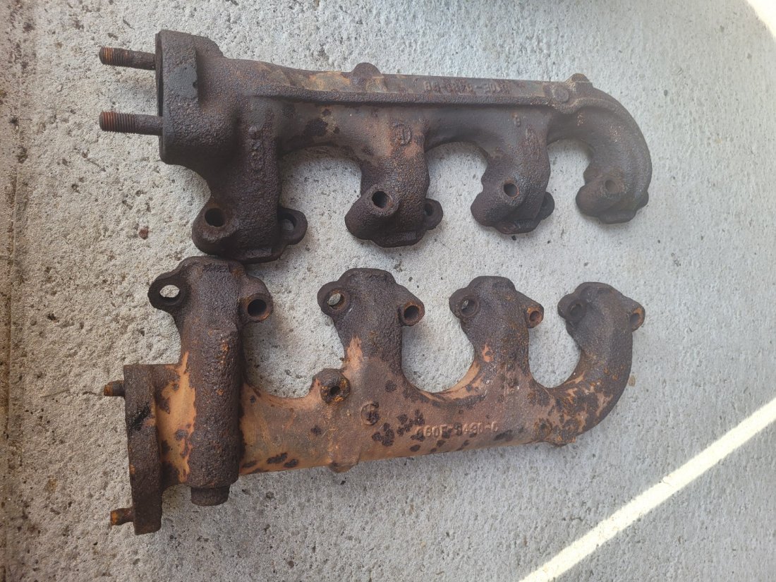

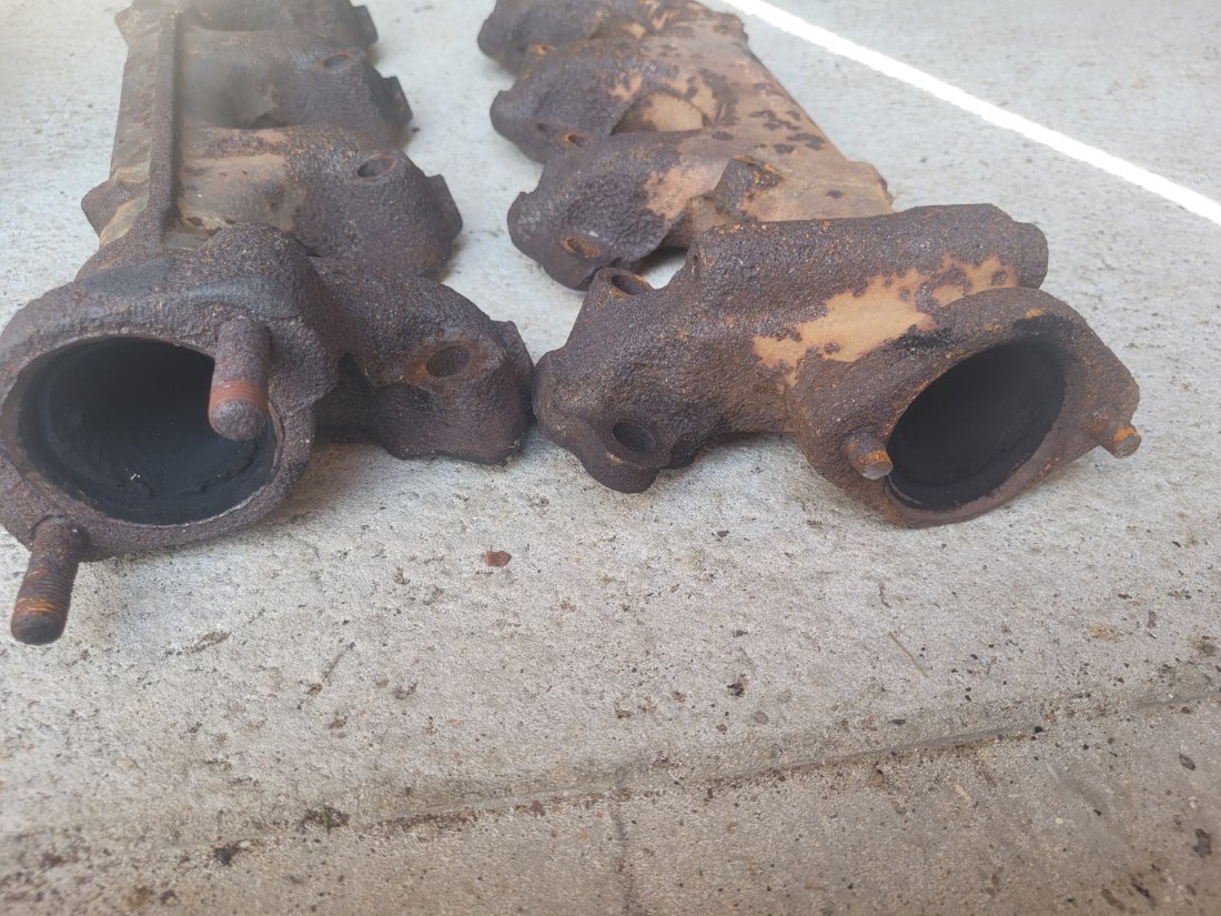

Hallo Harald, danke für deine Antwort.
Die originalen Krümmer sehen nicht mehr gut aus. Beim Ausbau sind denen in der Werkstatt auch noch zwei Bolzen abgerissen.
Ferner sieht es für mich so aus als hätten die Bolzen links und rechts andere Durchmesser. Ich weiß nicht, ob das so gehört, oder ob da schon mal was gemacht wurde.
Ob sich der Aufwand für die Instandsetzung der originalen Krümmer rechnet ist fraglich, oder was mein(s)t du / ihr?
Danke
Josef

Hallo Josef,
in meinen Augen ist das ,,Umschweißen" eines Krümmerrohrs nicht zu empfehlen, denn jede halbwegs vernünftige Schweißnaht benötigt eine Wurzel, um die Materialien verbinden zu können.
Eine oder mehrere Wurzeln verursachen Verwirbelungen, die sich nachteilig auf die Strömung der Abgase auswirken.
Ich empfehle dir daher, markiere die Stellen an denen der Krümmer Kontakt zur Karosserie oder Fahrwerksteilen hat, bau den aus und schlag mit einem geeigneten Hammer eine ausreichend große Beule ins Rohr.
Sieht nicht immer schön aus, aber hier sollte die Funktion im Vordergrund stehen, kannst die Rohre auch anschließend mit Auspuffband umwickeln.
Ich habe mich, wegen meiner originalen Servolenkung, bewusst gegen Fächerkrümmer entschieden.
Obwohl ich mein Pony regelmäßig sehr stramm auf der Autobahn bewege und die größtmögliche Performance ausreize, reichen die originalenGusskrümmer völlig aus.
Viel wichtiger ist, wie potent der Motor noch ist, denn die beste Abgasanlage wird aus einer altersschwachen Luftpumpe kein Hochleistungstriebwerk machen.

Jui hat geschrieben: Sa 8. Jul 2023, 10:17 Hallo Harald, danke für deine Antwort.
Danke
Klar lohnt sich eine Instandsetzung.
Musst das Gussmaterial rund um die abgerissenen Bolzen ordentlich erwärmen, dann lassen die sich mit einer Gripzange rausdrehen. Gewinde nachschreiben, neue Gewindebolzen eindrehen und die sind wieder einsatzbereit. Optisch kann man die so lassen oder durch Strahlen und lackieren/beschichten aufhübschen, ich persönlich spare mir das, sehen nach einigen tausend Kilometern sowieso wieder rostig aus.
Grussi67
