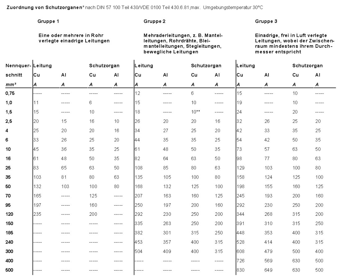

Strom war schon immer Strom und Kupfer auch Kupfer. Ford hat da schon einigermaßen passend gewählt. An der ein oder anderen Stelle ggf etwas optimistisch, das würde ich bei einem Kabelbaum Neubau korrigieren. Die Unterschiede der Litzenstärken US - EU kommen wie auch schon geschrieben durch die unterschiedlichen Einheiten und deren Umrechnung, also AWG zu mm². Daraus ergibt sich meist ein etwas größerer Querschnitt in mm², weil das dann die Equivalente Nenngröße ist. In manchen Ford Schaltplänen steht auch hinter der Klemmbezeichnungsnummer nochmal der Kabelquerschnitt in AWG in Klammern. Bespiel: Mustang Schaltplan 1968 Seite 2E12 -> 297 (12) also 12 AWG = 2,0..mm² -> würde man eher 2,5mm² nehmen, für AWG 10 allerdings auch. Die heutigen FLRy KFZ Kabel haben meist einen reduzierten Isolierungsquerschnitt, sind aber mindestens genau so gut wie die alten, wenn nicht besser. Wird man in 50 Jahren sehen
Für die Konzeption von Kabelbäumen richte ich mich immer erstmal grob nach dieser Tabelle (Gruppe 1): (DIN 57100 Teil 523/)
Bei größeren Leitungslängen im Fahrzeug rechne ich ggf nochmal genau nach. Am Ende muss man das eh mal für jeden Stromkreis im Fahrzeug überschlagen. Hohe Ströme möglichst nicht über weite Strecken schicken und nicht über Schalter die das nicht abkönnen. Von daher macht der Einsatz von Relais oft Sinn; z.B. Hupe und Hauptscheinwerfer. Relais möglichst nah an der Batterie um die Kabel mit hohen Strömen kurz zu halten. Und natürlich auch um die alten Schalter im Fahrzeug zu entlasten. Dann muss man auch nicht so eine "fette" Zuleitung zum Sicherungskasten im Innenraum ziehen. Wenn doch mal eine längere Strecke einen hohen Strom übertragen muss dann ggf den nächstgrößeren Querschnitt nehmen. Wichtig ist dann auch an der Quelle abzusichern, nicht am Verbraucher. Sonst bringt das nichts wenn sich das Kabel durchscheuert. Also nicht nur Sicherungen im Sicherungskasten, sondern auch an der Zuleitung dessen! Direkt an der Batterie.
