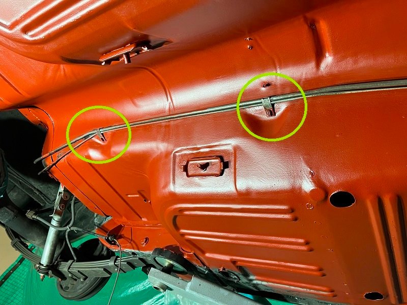

ich möchte nun endlich die Arvinode Auspuffanlage, die ich vor ca. einem Jahr von Harald gekauft habe, montieren.
Da ich bisher eine einflutige Anlage hatte, muss ich ja auch an der Bremsleitung Veränderungen vornehmen.
Ich habe mir bereits alle Teile besorgt:
Bremsleitung GT für hinten auf der Achse, entsprechenden Bremsschlauch, der an der Achsentlüftung befestigt wird, kurzen Entlüftungsnippel, lange Bremsleitung von vorne nach hinten, Befestigungsteile.
Zunächst muss ich ja mal die alte Bremsleitung, die von vorne nach hinten geht, entfernen. Diese ist mit solchen Clips am Unterboden befestigt (vgl. Foto).
Meine Frage ist nun, wie man diese Clips am besten möglichst schonend abmachen kann.
Ersatz habe ich hier liegen.
Ich möchte jetzt nicht wild anreißen und etwas beschädigen.
Danke

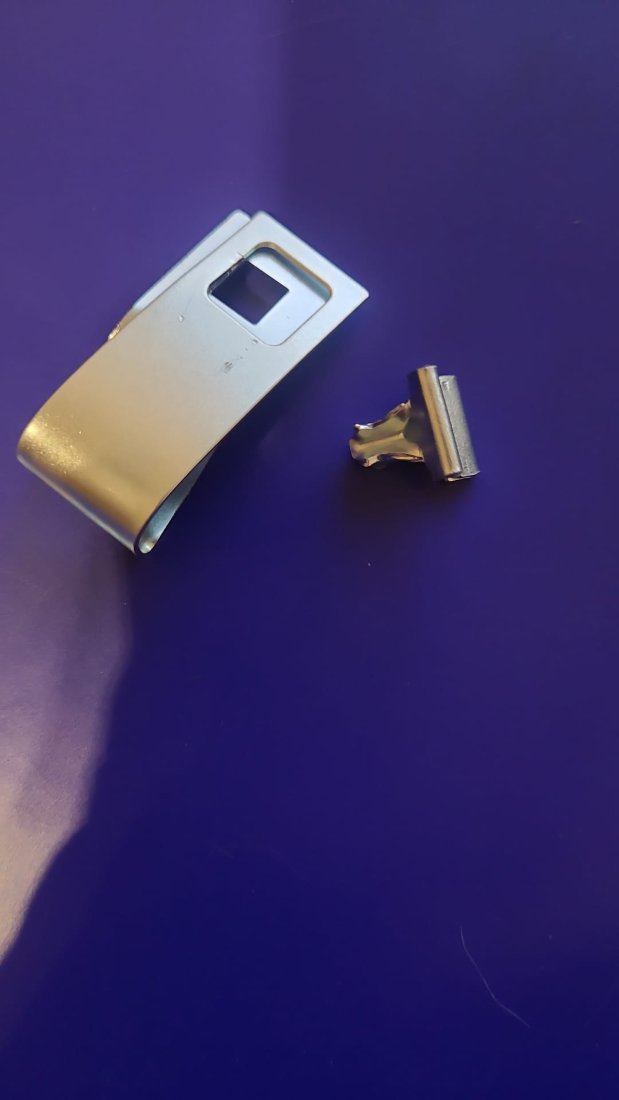

Hi Josef,
die Clipse werden ja nach dem Einbau mit einer Zange gespreizt indem die breiten Seiten vom Clips von außen zusammengequetscht werden. Die halten dann in den Löchern im Kardantunnel. Die schonendste Variante ist daher die Clipse vom Innenraum zu lösen in dem du diese mit einer Zange am gespreizten Ende zusammen drückst. So habe ich es gerade gemacht als die Leitung nochmal raus musste. Dafür muss natürlich der Sitz und Teppich raus. Beim ersten Tausch hab ich hab es von außen gemacht indem ich mit einem kleinen Meißel und zwei kleinen Zangen die gequetschten Clips wieder zurück in die Ausgangstellung gebogen habe, dann einfach einmal kräftig ziehen ohne dabei die Clips erneut zu quetschen.

Ich habe meine Clips vergangenes Wochenende entfernt,
die könnte man zurechtbiegen und nochmals verwenden.
Den Clip mit einer größeren Cobra Knipex Rohrzange halten, mit leichten Drehbewegungen kommt der Clip unbeschadet raus.
Danach Blechloch kontrollieren/Ausrichten, Rostschutzgrundieren, Clip könnte wieder montiert werden.

Danke für den Tip.Balu hat geschrieben: ↑Fr 28. Apr 2023, 08:55 Ich habe meine Clips vergangenes Wochenende entfernt,
Danach Blechloch kontrollieren/Ausrichten, Rostschutzgrundieren, Clip könnte wieder montiert werden.![]()
Du schreibst "Blechloch ausrichten".
Ich möchte auf jeden Fall vermeiden ein zu großes Loch in den Unterboden zu reißen...
Josef
