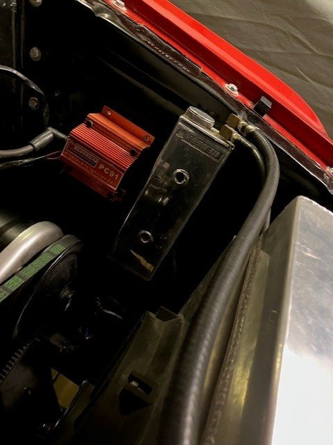

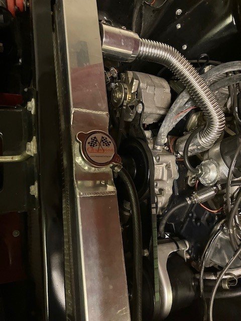

Mein Kühler läuft durchgehend, sobald ich die Zündung einschalte. War laut Verkäufer so eingestellt, weil der Motor mit dem üblichen Signalgeber zu heiß geworden ist. Jetzt bin ich zwar kein Motorenspezialist, aber bei zwei Lüftern muss das doch reichen, wenn er erst über den Thermostat anspringt?
Motor ist ein 351C.
Fotos habe ich mal aus allen Winkeln welche gemacht...
Lg Johannes

Ein 351er wurde niemals mit el. Lüftern ausgeliefert. Der Motor lief selbst bei 40°C und mit dem originalen Kühler/ Kühlerlüfter ohne Überhitzung. Ein Umbau auf E - Lüfter (und dann auch noch ohne Thermoschalter bzw. überbrücktem Schalter) könnte eine Indikation eines andern Problems sein...
Du solltest erstmal herausfinden ob - und warum er überhitzt.
Hast Du schonmal die realen Temperaturen mit einem IR Thermometer gemessen? Ist der Kühlerverschuss richtig? Warum wurden E Lüfter verbaut?

Also hast Du keine Probleme mit der Kühlwassertemperatur, sondern bist verwundert, dass der Lüfter ständig läuft? Das passiert, z.B. wenn der Thermoschalter umgangen wird....
Der Deckel sollte erst bei einem bestimmten Druck (13-14 psi/lbs) öffnen
