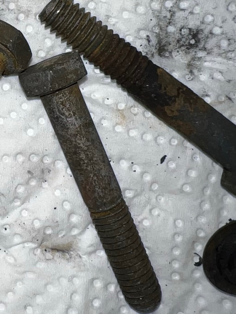

Ich habe am Wochenende eine ganze Ladung Teile im Ultraschallreiniger gereinigt. 60° Wassertemperatur, Ultraschallreiniger-Reinigungslösung mit einem kleinen Anteil Zitronensäure. Zwei Durchgänge, je 20 Minuten.
Alle Teile hatten im Anschluss einen schwarz-grauen Belag, fast so ähnlich wie Ruß.
Jemand eine Idee, was die Ursache dafür ist, und wie man das vermeiden kann? Und wie man diesen Belag am besten wieder weg bekommt? Man bekommt es weggebürstet oder abgerubbelt, aber an die Innenseite manche Teile kommt man natürlich nicht ran.

Hallo Guido,
ich entroste vor dem verzinken mit Zitronensäure.
Die löst aber nicht nur den Rost auf, sondern auch die alte Zinkschicht.
Die blau- oder gelbchromatierte Oberfläche ist widerstandsfähiger, löst sich
aber nach knapp zwei Tagen in Zitronensäure auch komplett auf.
Die Teile die Du bereits gereinigt hattest, kannst Du nun am besten ganz entzinken und neu verzinken.
Weitere Teile ohne Zitronensäure reinigen.
Grüße: Thomas
