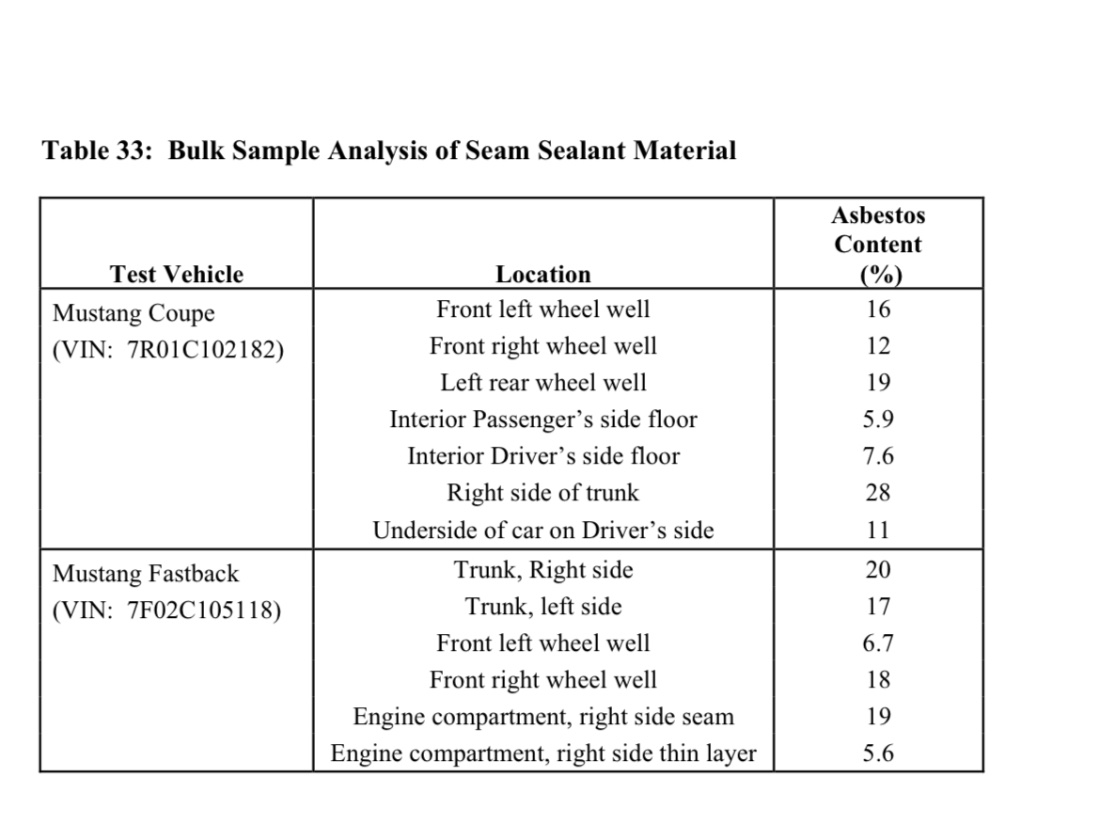

Ich meine ja nur. Dass Mipa und Co keinen Asbest mehr in ihren Spachtelmasse etc haben, ist mir bewusst und auch richtig so! Geschweige denn in einem solchen Fall, Sikaflex, Teroson und co bei Dichtmasse oder Würth & Co bei U Schutz
Aber wie gesagt, selbst bei eBay und co bekommt man tolles Krümmerband, was günstig ist und toll funktioniert, nur die Lunge freut es eben nicht so. Und das ist nur eines von vielen Beispielen.

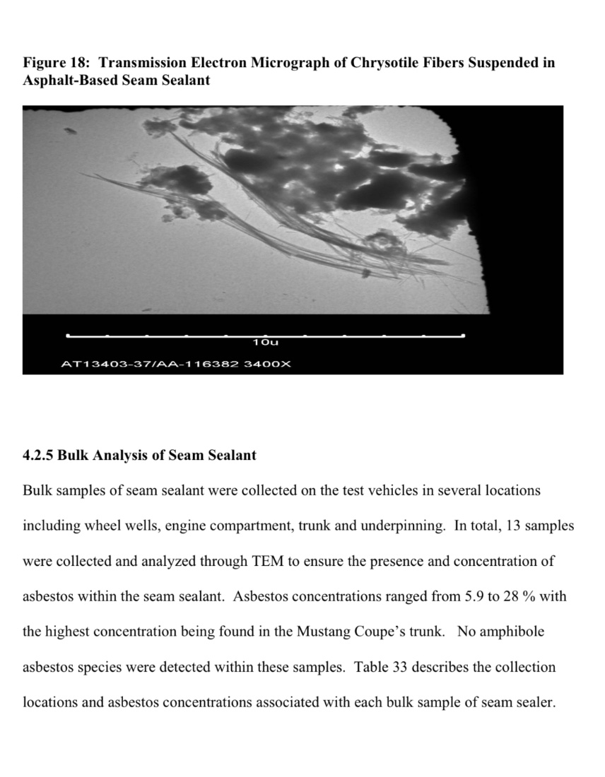

Na ja, bei den heutigen Produkten ist es (weitestgehend!) kein Thema mehr. Aber wenn ich manchmal sehe, wie an den alten Autos insbesondere Seam Sealer, Antidröhnmasse oder alter Unterbodenschutz ohne Schutz, und dann am besten noch mit hochdrehenden Schleifwerkzeugen, entfernt wird, wird mir leicht anders. Und BTW: mein letzter Beitrag bezog sich auf das Entfernen diese alten Produktrückstände.

Beim Trockeneis Strahlen geht es i.d.R. professionell vonstatten..... Arbeitsschutzmaßnahmen sind da dann wohl oberstes Gebot. Zudem finde ich nirgends irgendeinen Nachweis, das die Materialien Asbestanteile hatten.....reine Vermutung.

Keine Ahnung, warum du erst einmal unterstellst, dass man hier Vermutungen postet. Wenn ich so etwas schreibe, werde ich wissen warum. Studien und Untersuchungen zu diesem Thema sind ja nun reichlich publiziert.
