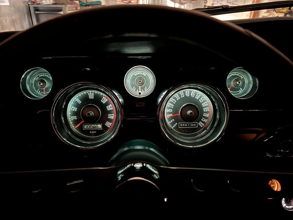

hier Mal eine Rückmeldung vom Bau des "großen" Drehzahlmesser 8000 rpm
Drehzahlmesser 8000rpm.jpeg (80.89 KiB) 1755 mal betrachtet
Gruß Markus

Re: Großer Drehzahlmesser 1967-1968
Beitrag von sebbel152 »
Sieht ja gut aus.
Was für eine Lösung ist es letztendlich geworden?
Beitrag von Whity71 »
VDO Drehzahlmesser (Instrumenten Cluster musste ein angepasst werden) mit selbst gezeichneter Drehzahl-Skala (unten die 4 Löcher sind ein OMX Shift-Light.
Tacho-Skala habe ich dann entsprechend auch selber im CAD-gezeichnet und drucken lassen.
Plus Revision des Instrumenten Cluster (neu lackiert und neue Lampen inklusive Abdeckungen)
