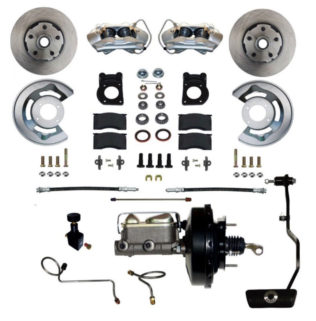

Habe meine Bestellung noch einmal geändert. Diese Bremse (siehe Bild) kommt der original Scheibenbremse sehr nahe. Ist aber nicht 100% identisch.
Habe mal einen Bekannten gefragt. Dieser arbeitet als Prüfer bei der Dekra. Er meinte damit müsste es passen. Kommt immer ein wenig auf den Prüfer an.
