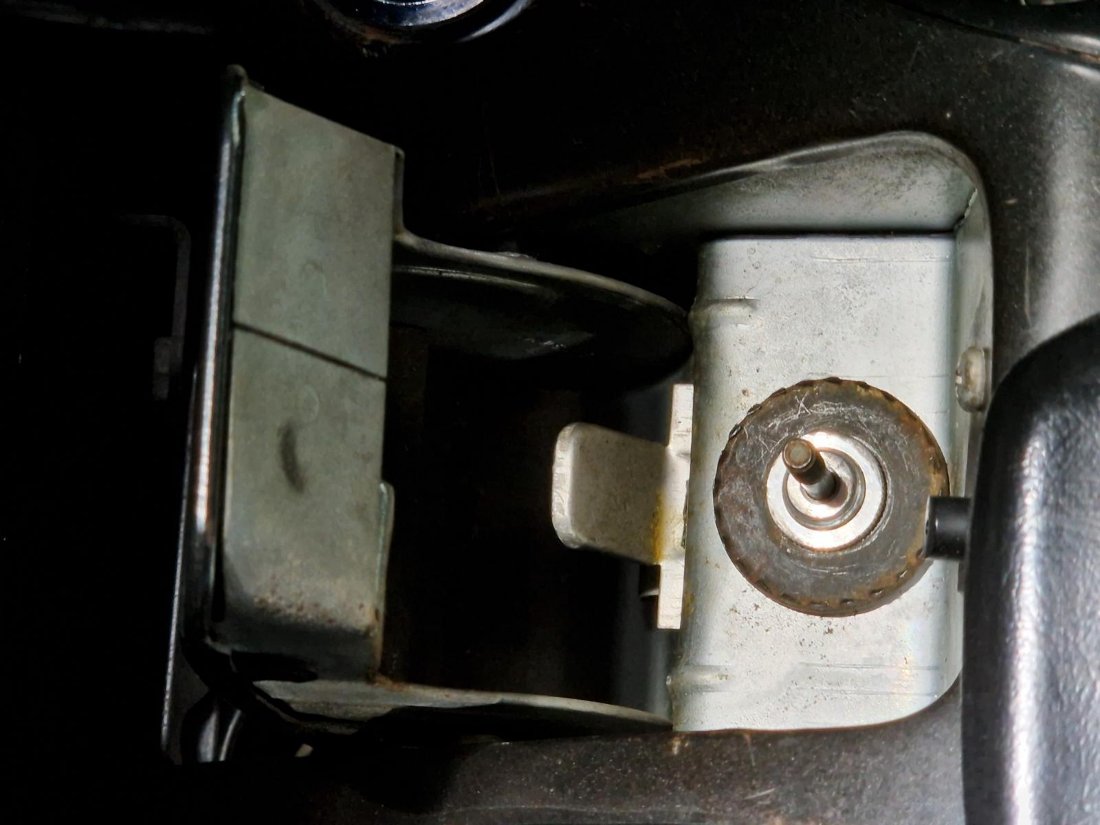

hallo,
da ich das Fzg erst 2 Monate besitze u noch oft auf "Entdeckungstour" bin, ist mir beim öffnen des serienmässigen Aschenbechers, folgendes "Teil" aufgefallen, an der Stelle wo sich der Anzünder befinden sollte:
In der Mitte ein Stahlstift mit Gewinde am Ende, der lässt sich etwas reindrücken und wieder herausziehen, ansonsten lässt sich nix drehen oder bewegen. Die runde Stahlplatte auf dem Zigarettenanzünderloch hat kleine erhabene Zacken, ein Zigarettenanzünder sieht wohl anders aus, weiss jemand was das sein soll?

Jepp, das ist der Zigarettenanzünder, an dem lediglich der Knopf (der auf das Gewinde aufgedreht wird) fehlt.
Mit einem guten Rostlöser eindulfen, ziehen lassen und dann mit einer Zange rausziehen.

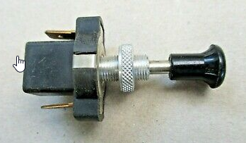

Für mich sieht das aus wie ein Zugschalter wo der Knopf fehlt, siehe Bild.
Zieh mal kräftig dran, und schau was passiert

Ja da fehlt der Knopf vom Anzünder. Wahrscheinlich ist der Rest reingegammelt wie schon geschrieben wurde.mustang67d60 hat geschrieben: ↑Mo 26. Sep 2022, 12:30 hallo,
Mal mit einer Zange ziehen und wackeln, dann sollte sich das lösen.

mustang67d60
- Beiträge: 18
- Registriert: Fr 26. Aug 2022, 16:58
Re: 67er Rest vom Zigarettenanzünder?
Bild müsste natürlich um 90° im Uzs gedreht sein, ging aber im Beitrag nicht

ok dann werde ich mal mein WD40 zum Einsatz bringen u einwirken lassen, dann "Zugversuch", werde dann berichten

Wenn das nix wird, nimm einen guten Rostlöser wie Michael schon empfiehlt.

Sieht für mich auch nicht wirklich wie die Reste von Zigarettenanzünder aus...? Vielleicht mal den Aschenbecher rausnehmen und von unten schauen, ggf. ein Bild machen...?
Der Halter lässt sich auch leicht rausschrauben, ist schnell gemacht falls notwendig.

muss ich mal nä WE nochmal genauer inspizieren, die Ersatz-Zigarettenanzünder sehen auch alle anders aus. Mich wundert auch diese Metallscheibe mit "Zacken" am Rand auf dem Blech des Aschenbechers, passt vom viel grösseren Durchmesser nicht zu einem Zigarettenanzünder.
Wird doch keine "versteckte Wegfahrsperre" sein, keine Ahnung was seine amerikanischen Vorbesitzer so für Ideen hatten
