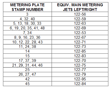

Anbei eine Tabelle mit der Zuordnung von Plattennummer zu der äquivalenten Düsengröße ..
Die Erfahrung hat gezeigt, dass 68er Düsen mit einer 21er Platte gut zum 3310er Vergaser passt.

Entschuldigung für die lange Pause, die Metering -Platte aus Übersee hatte etwas Lieferzeit.
Ich hab jetzt 68er Main-Jets primär und eine 39er Platte sekundär.
Vorher waren 72er Main-Jets und eine 21er Sekundär-Platte drin.
Ich hab jetzt im Leerlauf zwischen 0,95 und 1,0 Lambda, über 2000 rpm zwischen 0,85 und 0,9 Lambda
