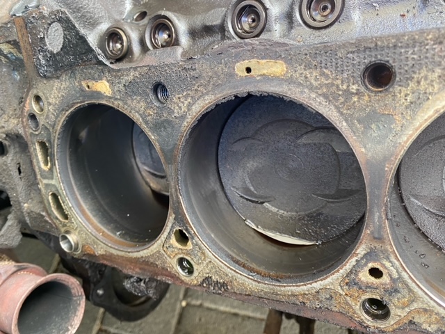

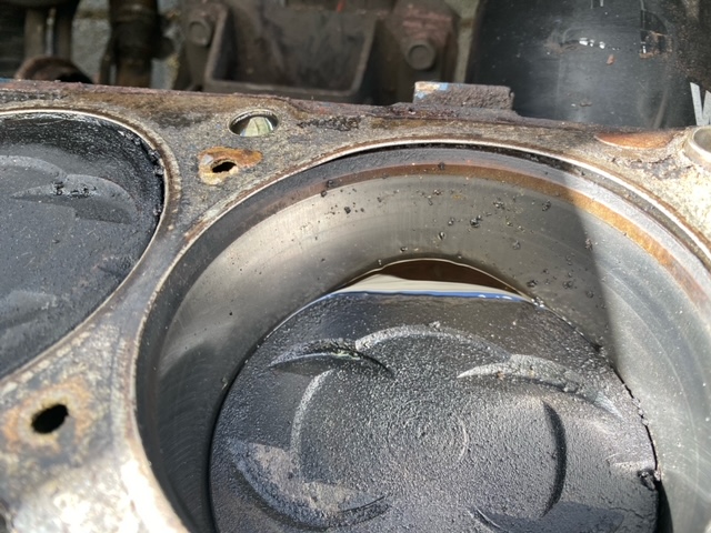

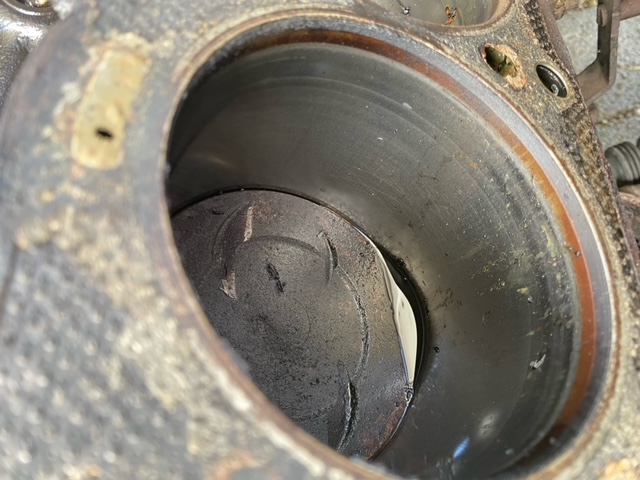

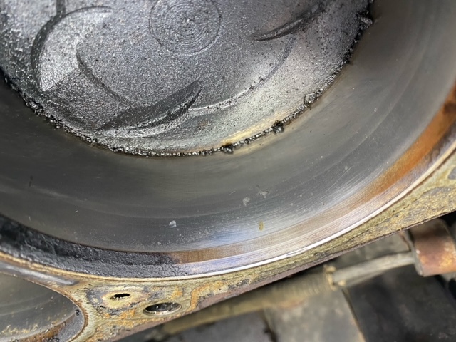

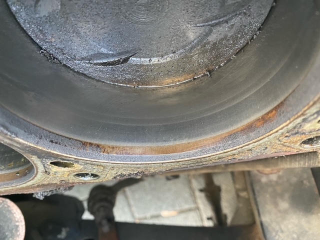

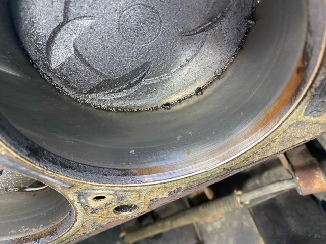

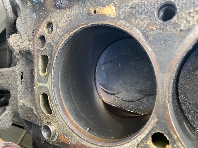

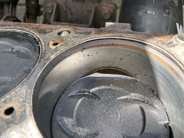

der Motor meines 69er Falcon (302 SBF) ist platt. :-(
Lief schon länger unrund, die Werkstatt hat dann festgestellt dass die Kompression insbesondere auf dem 4. Zylinder nichts mehr ist. Nachdem die Köpfe runter waren hat sich gezeigt, dass an allen Zylindern keine Hohnspuren mehr vorhanden sind, sich dafür ein Grat gebildet hat (versuche nachher mal die Fotos anzuhängen).

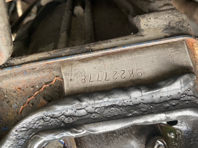

Hier mal ein paar Bilder, hoffe das klappt mit dem Handy-Upload.
