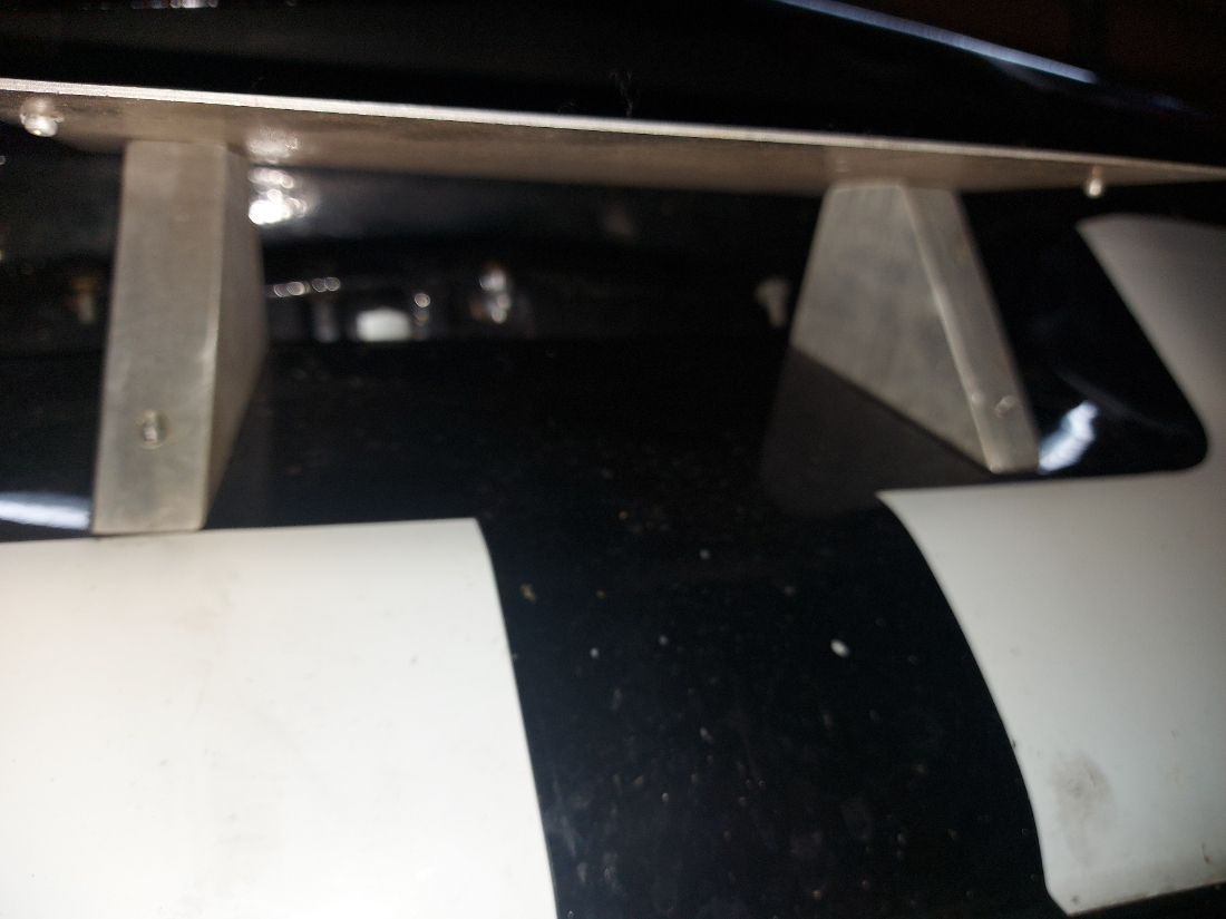

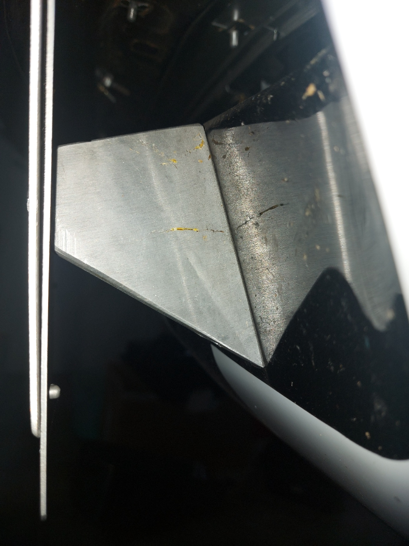

HarleyStang
Beiträge: 96
Registriert: Mo 19. Sep 2016, 19:52
Fuhrpark: Mustang Hardtop 1967
Re: Adapter für einzeiliges Kennzeichen
Beitrag von HarleyStang »
Hallo Jui,
Hab mir einfach 2 Aluplatten 20mm stark passend gesägt, Gewinde rein geschnitten, fertig.
Beiträge: 9146
HarleyStang hat geschrieben:Hallo Jui,
Gute Lösung,Harald.
Wenn ich kein kleines Nummernschild hätte,würde ich mir auch so was bauen. Gefällt mir sehr!
