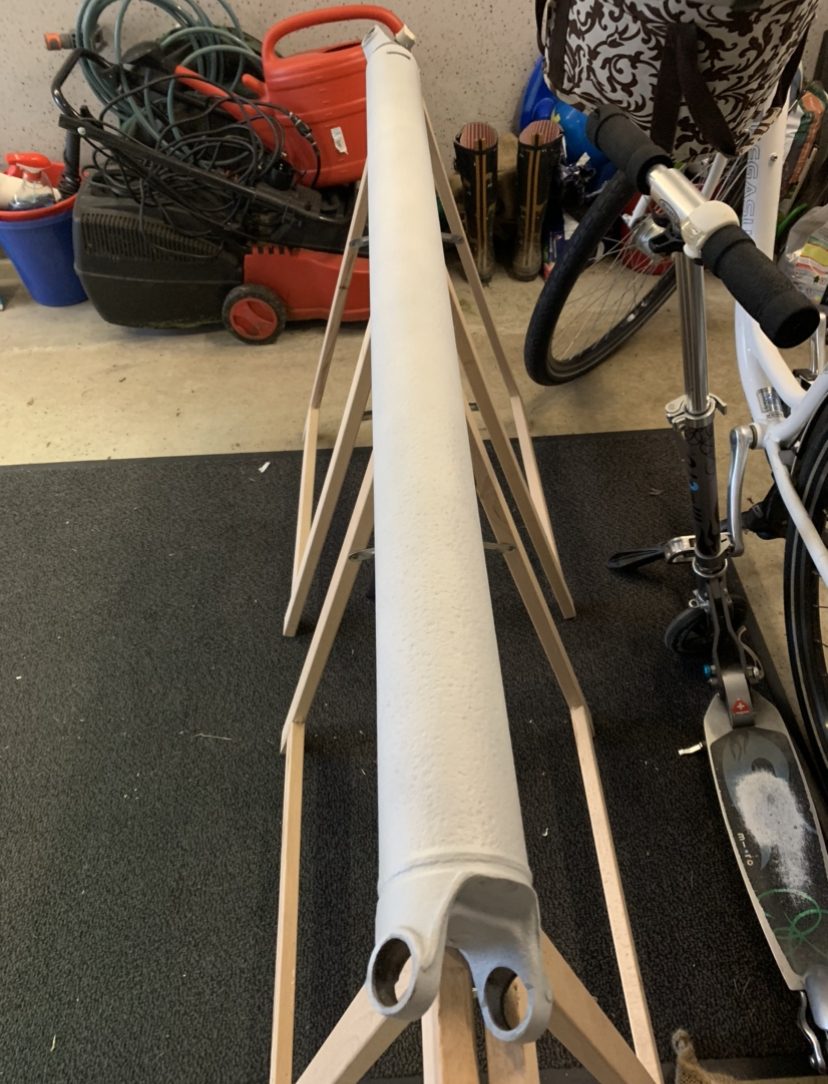

Hi folks,
ich will meine neue, alte Kardanwelle aufhübschen.
Derzeit ist die schwarz, will sie aber lieber in original Optik haben. Habe sie erstmal grundiert.
Könnt ihr Farben empfehlen?
Silber oder sowas und zusätzlich die Farbe für die Ringe?

Meines Wissens nach war die unbehandelt Aluminiumfarbend..... hab meine damals allerdings auch mit Feinaluminium in 2 Schicht mit Mattklarlack lackiert....
.... wenn du sie aber schon mal raus hast, würde ich sie vor der Weiterbehandlung wuchten lassen!

Ich meine sie ist original unbehandelt. Meine Welle hab ich damals über https://www.deadnutson.com/ gekauft da ich ja gar keine hatte zum restaurieren. Hier mal paar Bilder wie sie aussehen sollte. Andere Blank Teile hab ich in POR 15 Bare Metal Paint lackiert.
Die Farbmarkierungen sind für ein 390GT 4Speed. Da findest du im Concours Mustang Forum bestimmt ein Hinweis auf die richtigen Details.

Ja, dass sie unbehandelt ist, ist klar, aber das ist leider optisch nicht mehr so ganz herstellbar, daher wollte ich sie einfach farblich halbwegs passend lackieren. Muss nicht 100% concours seinmem hat geschrieben:Meines Wissens nach war die unbehandelt Aluminiumfarbend..... hab meine damals allerdings auch mit Feinaluminium in 2 Schicht mit Mattklarlack lackiert....

Ja die sind halt echt so richtig perfekt!!!, habe aber meine und wollte draus machen, was geht, daher die Frage nach den Farben, die halbwegs passen.390GTFastback hat geschrieben:Ich meine sie ist original unbehandelt. Meine Welle hab ich damals über https://www.deadnutson.com/ gekauft da ich ja gar keine hatte zum restaurieren. Hier mal paar Bilder wie sie aussehen sollte. Andere Blank Teile hab ich in POR 15 Bare Metal Paint lackiert.

Hab Feinalu da, wenn du was brauchst einfach PN.
Grund: 2K Epoxi nass in nass Basislack/ Mattklarlack
Wenn du nicht zu weit entfernt wohnst, kannst du sie auch gern vorbeibringen.....

....das Ende war aber nie rotbraun sondern metallfarbend390GTFastback hat geschrieben:Ich meine sie ist original unbehandelt. Meine Welle hab ich damals über https://www.deadnutson.com/ gekauft da ich ja gar keine hatte zum restaurieren. Hier mal paar Bilder wie sie aussehen sollte. Andere Blank Teile hab ich in POR 15 Bare Metal Paint lackiert.
Aber mit den Paintmarks is schon klasse!!!

Hab jetzt mal ein wenig probiert und bin ganz zufrieden. Klar, ist nicht so wie original, aber es ist ok. Fehlen nur noch die Farbmarkierungen. Zu Mindest konnte man noch erkennen, wo die Alten waren.
