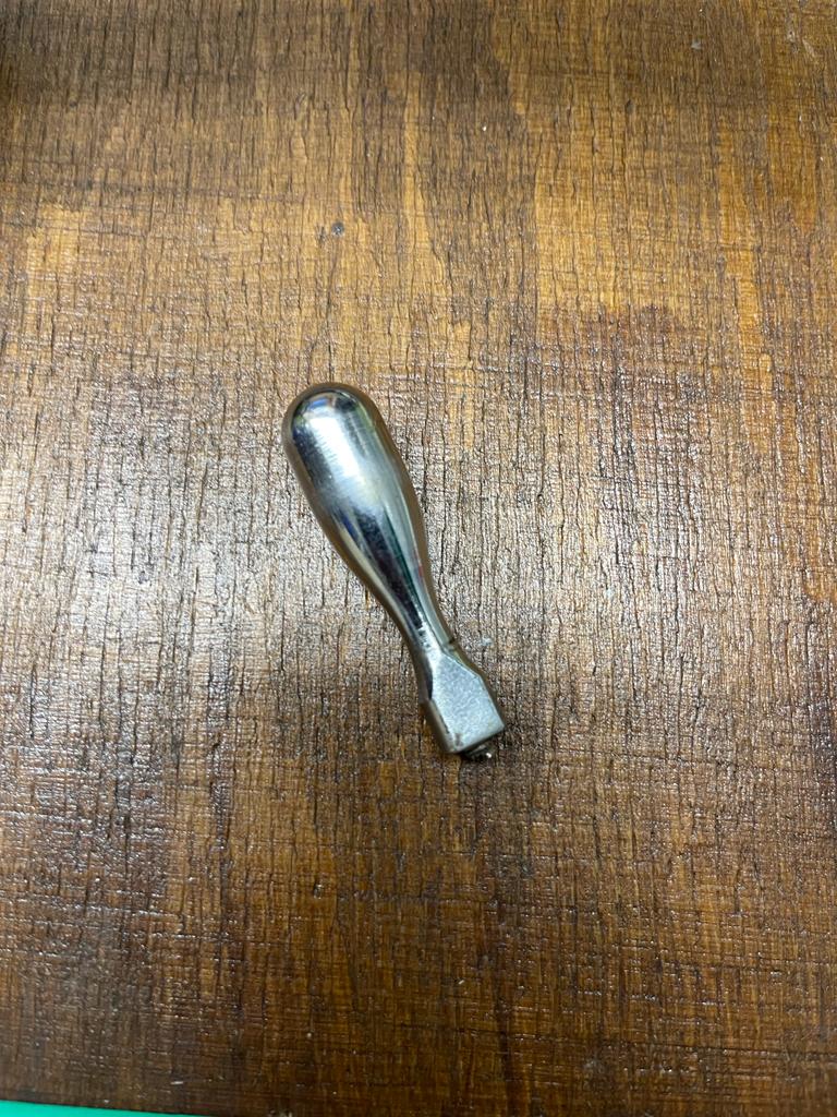

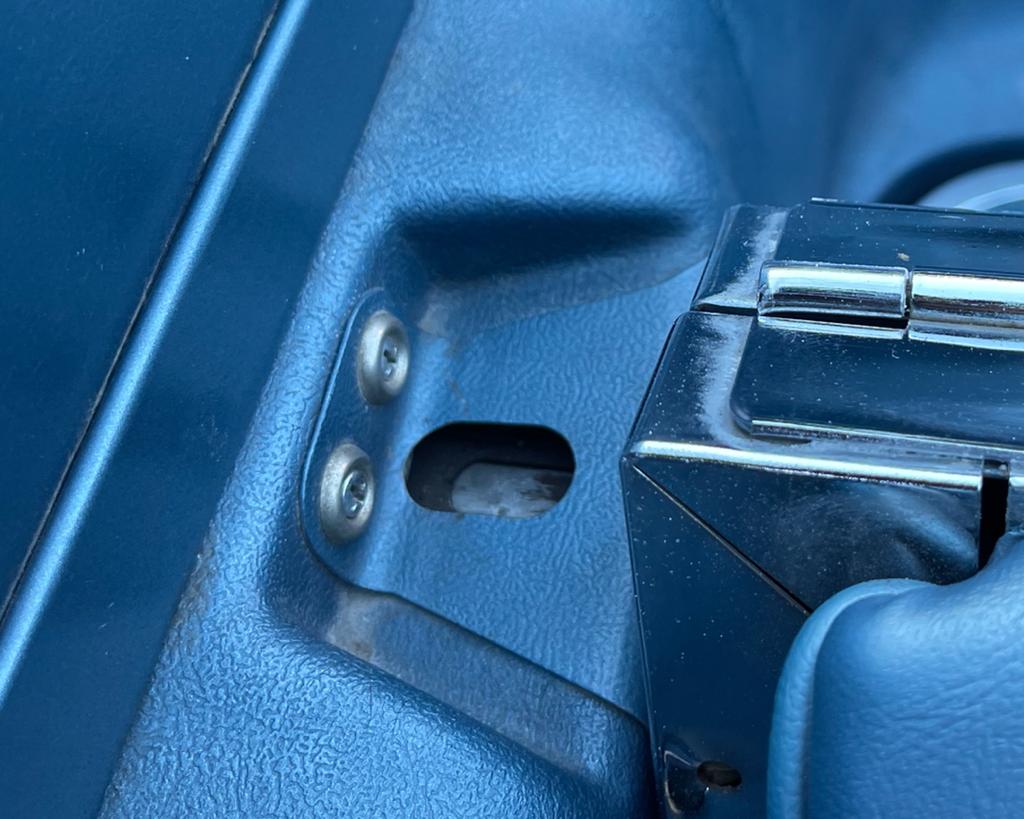

Ich hatte heute folgendes Problem. Bei meiner Rücksitzbank ist der „Griff“ vom Schieber/Riegel abgebrochen.
Im Schieber ist ein Gewinde vorhanden, so dass man den „Griff“ auch reinschrauben könnte. Komischerweise war bei mir kaum Gewinde dran, weshalb er wohl so einfach rausgebrochen ist. Kann man sowas einzeln bestellen oder hat jemand so ein Teil noch zu liegen? Mich würde auch interessieren, wie das Gute Stück denn im Ganzen ausschaut.
Bilder vom abgebrochenen „Griff“ und der Stelle an der Rückbank, wo er hingehört sind beigefügt.

schau mal hier:
https://www.classicindustries.com/product/62418a.html

Einfach ein Kernloch in den Griff reinbohren, Innengewinde reinschneiden und dann eine Madenschraube eindrehen + kleben. Wenn nicht vorhanden eine Schraube eindrehen und den Kopf abstechen bzw. absägen. Fertig

Danke für die Tipps. Ich prüfe mal, was ich mache.

Problem ist gelöst :D
Wir haben es so gemacht, wie du es vorgeschlagen hast Roadrunner.
Danke nochmal für die Tipps
