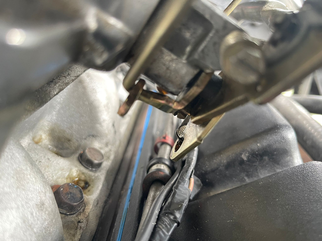

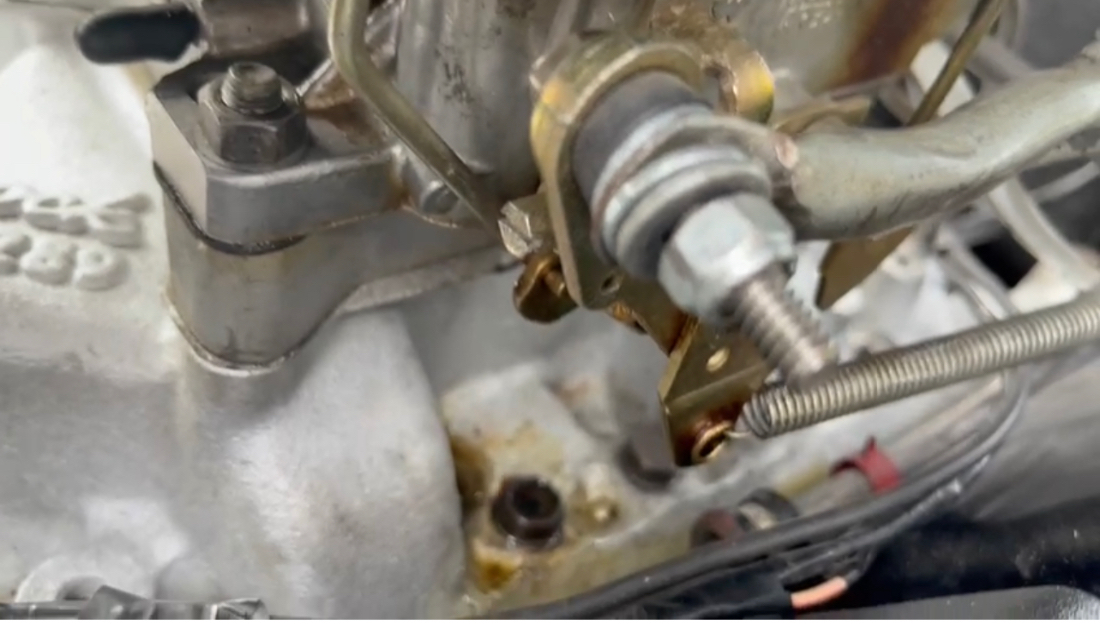

Wollte heute meinem Papa mal das Pony vorführen und dann sowas.
Er springt, läuft aber total unrund. Ich halte ihm am Gas und dann kriegt er sich ein.
Im Standgas stirbt der Motor aber nach 10-30s ab.
Dann schau ich zum Vergaser. Dort tropft Benzin fleißig herunter. Kommt glaub ich aus der Halterung vom Gestänge.
Dann blubbert es noch ordentlich. Aber ich denke, dass das der Kühlkreislauf ist (?).
Als ich am Gestänge gezogen habe, hat es kurz gezischt und dann hörte es auf zu tropfen.
Habt ihr Ideen?

So als allererstes würde ich auf ein nicht oder nicht richtig schließendes Schwimmerventil tippen.
Gruß Micha
Aberglaube bringt Unglück !
- 68GT500
- Beiträge: 9718
Re: Unrunder Motorlauf und Benzinverlust
wie Micha schon erwähnt hat, dein Schwimmernadelventil ist nicht dicht.
Daher ist der Benzinstand zu hoch und dadurch tropft Benzin aus den Venturis auf die Drosselklappen und in den Motor...
Passiert oft nach längerer Standzeit.
--> Reinigen oder Ersetzen.
hallo
Etwas anderes, auf deinen Bildern sehe ich einen roten Ring auf einer Stahlleitung? Wahrscheinlich eine Federbandschelle?
Geh mal dieser Stahlleitung nach und prüfe ob am ende eine Schelle über dem Gummischlauch sitzt.
wenn nicht, mach sie wieder drauf, früher oder später könnte sowas zu einem leak führen.
Viel Glück Urs
Hallo Leute
Nach einer OP am offenen Herzen mit tatkräftiger Unterstützung von Mecki74 (ich trau mich einfach noch nicht allein an die Technik ran) konnte das Problem gelöst werden. Vielen Dank nochmal...
Es hat tatsächlich an einer der Schwimmernadeln gehangen. Im wahrsten Sinne des Wortes
Die hat etwas geklemmt/gehangen und dadurch kam es dann zum Überlaufen des Vergasers.
Einmal dran gezuppelt, alles wieder eingebaut und dann schnurrte der Motor wieder.
Bei der anschließenden Probefahrt hatte zufällig die Privatbrauerei des Vertrauens geöffnet und wir haben uns noch ein Rotbier auf die Hand gegönnt.
Alles in allem glücklicherweise schnell und einfach zu reparieren gewesen.
Viele Grüße aus dem Norden
Christian
Vielen Dank für den Hinweis. Haben wir geprüft. Es sind neue Schellen verbaut worden und diese wurde einfach nicht abgemacht.sigi hat geschrieben:hallo
Viel Glück Urs
Christian
