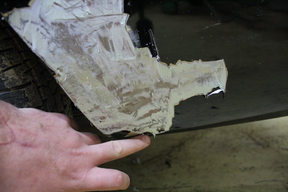

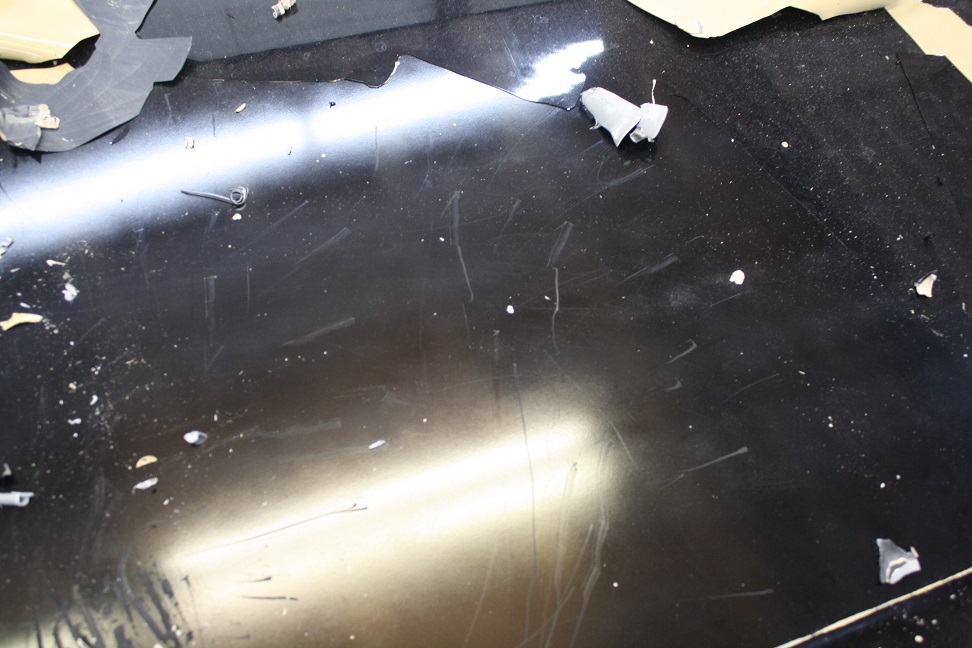

Schon etwas länger bei uns stehend bzgl Technik Durchsicht und Upgrades hat sich der Eigner nun entschlossen dieses Auto neu lackieren zu lassen. Zunächst waren nur mehrere Blasen im Regenrinnenbereich bis hoch zur Dachkante sichtbar.
Wenn man genauer hinschaute konnte man auch kleine Blasen in den Seitenwänden, Türen, etc, eben an den typischen Stellen, finden.
Nun ist er grob zerlegt und wird erstmal aufs blanke Blech nackig gemacht.
Die Scheiben bleiben noch so lange drin, wie nicht geschliffen sondern nur abgespachtelt werden muss. Bevor der Exzenter zum Einsatz kommt werden dann auch die Scheiben, Zierleisten, etc gehen.
Der Vorderwagen wurde wohl schonmal durch Repro Teile ersetzt, was natürlich weniger Arbeitsaufkommen bei der Blechrestauration erwarten lässt.
Aber schauen wir mal...
