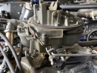

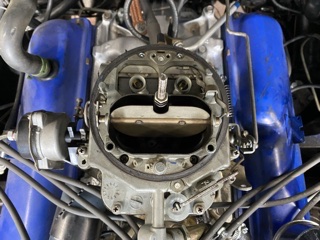

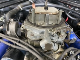

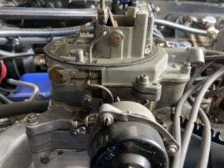

kann mir jemand sagen was das für ein Vergaser ist?
Kann leider keine Nummer oder ein Metallfähnchen mit
einer Bezeichnung finden.
Motor ist ein 289 4V.
Vergaser

Das dürfte ein Autolite 4300 sein.

Schau mal auf den "Vergaserfuß" vorne rechts, wo die Halterung für das Dashpot noch montiert ist. Dort müsste eine Buchstaben Zahlen Kombi stehen.
