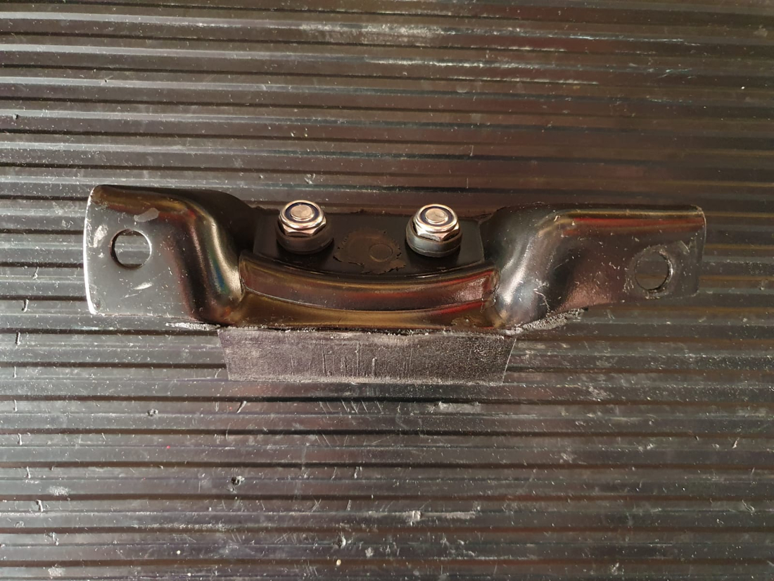

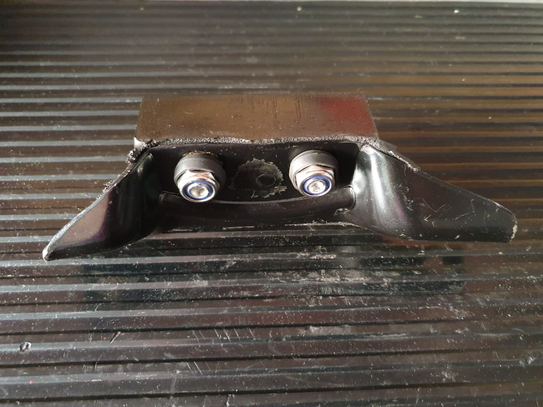

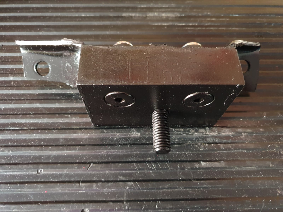

Motorlager sieht so aus.
Die zusätzlichen Schrauben sind original allerdings nicht montiert, habe mein Lager modifiziert, damit es nicht mehr reißt.

wenn du die Möglichkeit hast mit Rangierwagenheber und Holzklotz den Motor an der Ölwanne anzuheben, siehst du sofort was mit dem Motorlager los ist.
Auf die gleiche Art und Weise kann man es auch austauschen.
Für jemanden, der mit Werkzeug umgehen kann, ist das kein Hexenwerk.

@Mario
Die Mounts wollte ich genau so auch modifizieren.
Aber Du hast zusätzlich zu den im Web existierenden Anleitungen so Gummi-Manschetten unter den Muttern.
Macht Sinn, denn ich hätte Sorge dass die Mutter beim Beschleunigen immer gegen die Stahlplatte schlägt
Kannst Du dazu was sagen ?
Danke
Hanns
Danke
Hanns

Ich wollte für lange Zeit Ruhe und ein sicheres Gefühl haben, deshalb habe ich diese Lager verbaut.
https://www.rsb-parts.de/modell-1965/mo ... 51w?c=4368
War selbst mit Fächer (long tube und 4in1) kein Problem.
