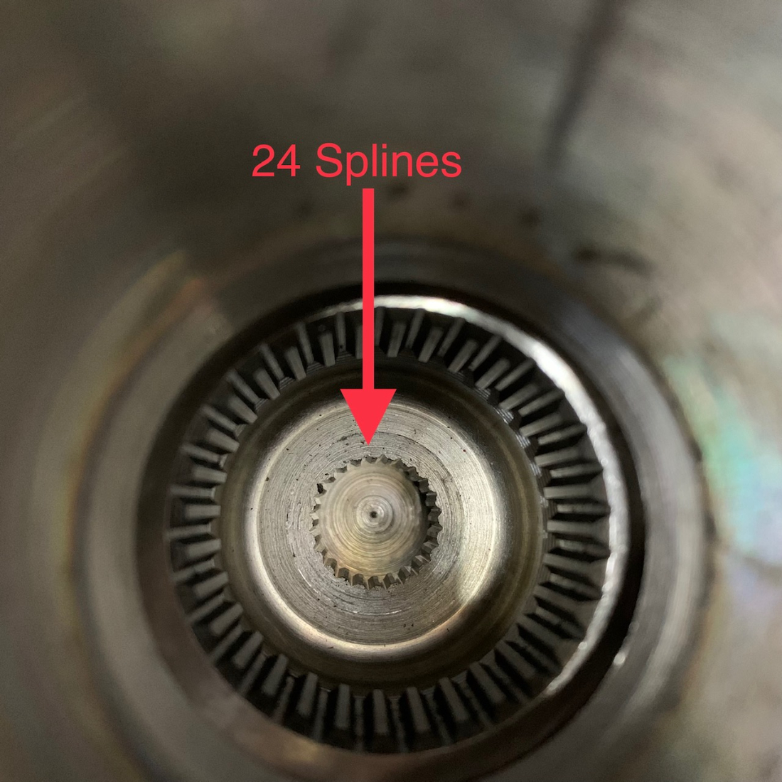

Ich habe mir ja diesen Wandler von Hughes gekauft. 1000-1200rpm Stall, 10.5 Zoll, 26 Splines, Case Fill. https://www.summitracing.com/parts/hup-f41fuel
Problem: Der Wandler ist vor ein paar Tagen gekommen, es steht auch 26 Splines auf dem Karton, nachgezählt habe ich aber nur 24 Splines tief unten im Wandler, siehe Bild:
Mein Getriebe ist ein C4 TCI Streetfighter. Die bauen nur Getriebe von 1970-82 mit 26 Splines am Input Shaft auf, wissen tue ich das zwar nicht genau, ist aber sehr wahrscheinlich. Also wird der vermutlich nicht passen. Den Input Shaft zu wechseln auf vor 1969 24/24 statt 26/24 geht wahrscheinlich nicht, oder? Bevor ich jetzt bei Summit reklamiere....Hat jemand zufällig noch einen Wandler mit Standard Stall und 26 Splines, den man mir verkaufen kann? Dann hätte ich beide Varianten am Start, wenn ich den Umbau mache.
Dirk

Hi, das ja Kacke, sowas passiert immer öfter hab ich in letzter Zeit das Gefühl
Wenn dein Getriebe ausgebaut kannst die Eingangswelle einfach raus ziehen und mit der Vorderseite in den Wandler stecken und testen ob es passt, wird es aber nicht. Die 70+ Getriebe haben an der Eingangswelle innen und aussen nicht die gleiche Verzahnung 26/24 Splinte und haben ca. 21,2mm Durchmesser ,die Eingangswelle bis 68 haben beide Seiten 24 Zähne und sind 20mm dick. Der Wandler ist also ein bis 68 24spline 20mm Inputshaft Wandler oder ein sehr selten benötige 24 Splinte 21,2mm Inputshaft Wandler den es nur 69 gab. Wenn ersteres Einfach verkaufen , die Wandler sind im Moment wie Gold. Lochkreis sollte bei beiden 10,5 sein. Wenn letzteres Summit in ... treten
Gruß Tobi
