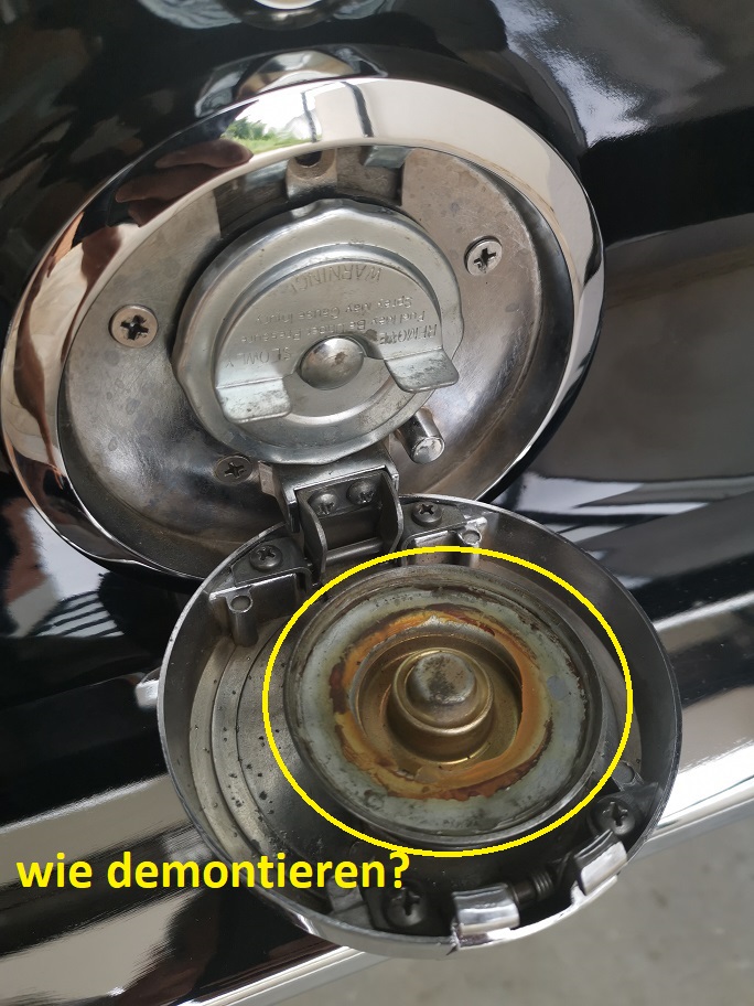

Hi Leute,
ich möchte den originalen Tankdeckel erhalten, aber den (nicht originalen) Drehverschluss darunter einsetzen, da die originale Version ziemlich undicht ist.

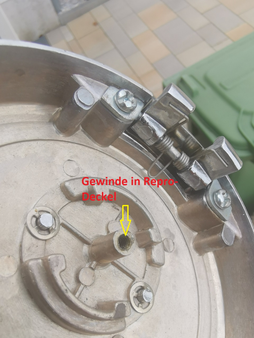

Dann steht aber das, was im Original zum Abdichten gedacht ist im Weg und muss raus....so wie beim Repro-Deckel, wo dieses Einheit fehlt.
Im Repro Deckel ist im Zapfen ein Gewinde, drum dachte ich, man kann das Teil heraus schrauben, aber alles Drehen am Originaldeckel hat nichts gebracht.
Weiss jemand ob/wie man das demontieren kann?
Danke vorab!
Jörg
kann man die Pop-up Gas cap zerlegen?
- J.G.Schneider
- Beiträge: 35
- Registriert: Mo 16. Mai 2016, 23:34
- Fuhrpark: 67 Fastback A-code Lime-gold 1of1
67 Convertible A-code GTA raven-black, deluxe red, 1of1 - Kontaktdaten:
- IMG_20210605_095353.jpg (715.28 KiB) 463 mal betrachtet
- IMG_20210605_095255.jpg (292.05 KiB) 463 mal betrachtet

Moin,
das sieht nach einem Niet aus.
Versuch es mal mit einer Zange am Kopf zu greifen und mit gleichzeitigen drehen und ziehen.
Wenn das nicht zum Erfolg führt, Kopf mittig körnern und stufenweise ausbohren.
