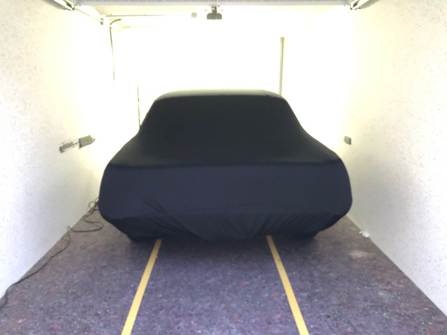

mir gefällt das Foto am Besten.
Ich sehe keinen Mangel.
https://mustang-inside.de/download/file.php?id=49023
Auf was für ideen kommt so mancher Verkäufer?

Aber die Garage ist schön sauber und neu gestrichen

phipmc hat geschrieben:Aber die Garage ist schön sauber und neu gestrichen
Vielleicht gibts die mit dazu?
