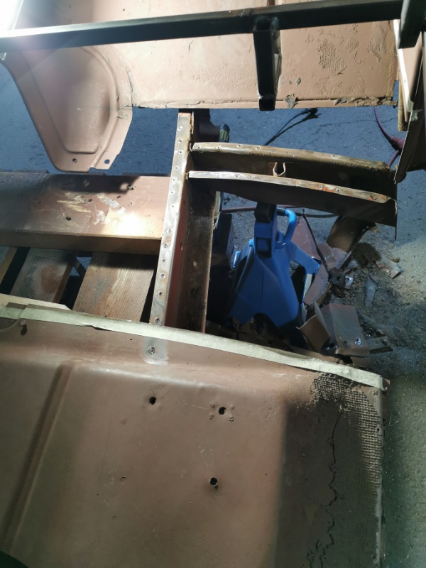

Ja genau, der Nachteil ist halt die Nacharbeit um die kleinen Löcher wieder zu schließen, aber dadurch funktioniert der Fräser.
Hier auf den Träger gut zu sehen.

Ok das könnten funktionieren, dann muss man aber auch noch die stehengebliebenen Reste des Schweißpunkts vom Träger entfernen...Braunschweiger hat geschrieben:Ja genau, der Nachteil ist halt die Nacharbeit um die kleinen Löcher wieder zu schließen, aber dadurch funktioniert der Fräser.
da nehme ich dann doch den Schweißpunktbohrer das ist wesentlich einfacher wenn auch etwas teurer.
Patrick
