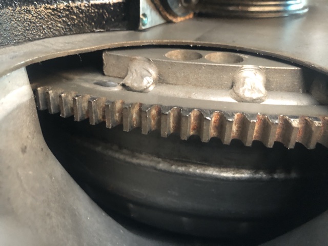

Ich konnt die Ursache grad lokalisieren, aber keine Ahnung um die Behebung.
Ursache war, dass die Flexplate eierte und dann an die Öffnung vom Anlasser angeschlagen hat.
Ich hab den Wandler nun komplett locker geschraubt, nun lässt sich der Motor auch viel leichter per Hand drehen und die Flexplate eiert auch nicht mehr.
Aber: wie kann das sein dass der Wandler sich schief auf die Flexplate zieht? Ich hab die Schrauben laut ShopManual mit dem richtigen Drehmoment angezogen und auch diagonal.
Foto zeigt den Zustand wo Wandler noch montiert war
Viele Grüße Patrick
Viele Grüße Patrick

Re: Neuer Motor blockiert beim Drehen mit Hand
Hallo Patrick,Mustang1965 hat geschrieben:Ich konnt die Ursache grad lokalisieren, aber keine Ahnung um die Behebung.
Viele Grüße Patrick
ist ganz einfach.
Am Wandler ist eine Ölablassschraube.
Damit man an die Ölablassschraube kommt, ist in der Flexplate ein Loch vorgesehen.
Aber meist nur an 1 bis 2 der möglichen 4 Positionen.
Wahrscheinlich drück deine Ölablassschraube von hinten gegen die Flexplate und drückt sie krumm.
Patrick

Mustang1965
- Beiträge: 17
- Registriert: Mo 14. Sep 2020, 08:02
Hallo Patrick,
das prüfe ich morgen. Ich dachte eigentlichbdass ich genau darauf geschaut hatte. Kann aber beim Einhängen tatsächlich verschoben worden sein.
Danke und Gruß,
Patrick
