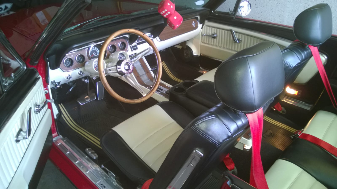

Klar, kein Problem.SteffenG hat geschrieben:Ja und du hast es mit Klarlack machen oder ohne ?
Vielelicht hast auch das ein oder andere Bild würded mich mal Intresieren wie es aussieht, auch gerne von anderen können hier mal ihre gemachten Armaturenbrettträger zeigen.
- 23.jpg (181.68 KiB) 627 mal betrachtet
- 1.jpg (131.85 KiB) 627 mal betrachtet

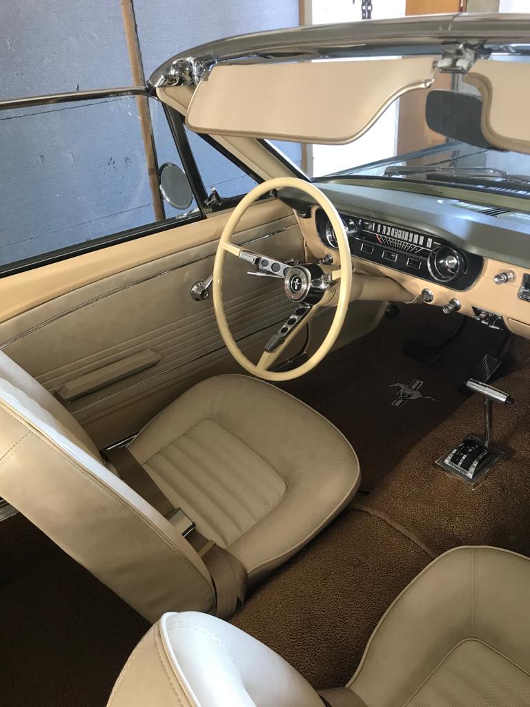

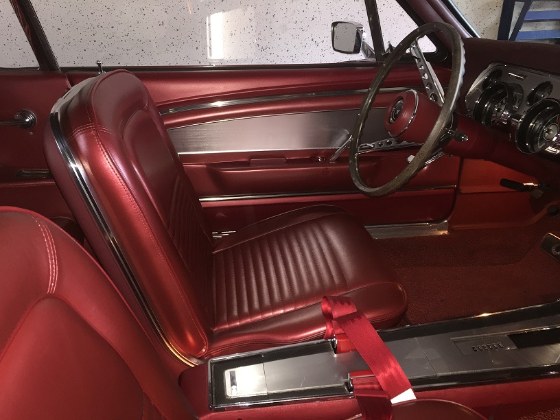

Hi,SteffenG hat geschrieben:Ja und du hast es mit Klarlack machen oder ohne ?
ohne Klarlack, sonst hast du ja wieder Hochglanz, soll aber maximal seidenglänzend sein.
- IMG-20191215-WA0005.jpg (552.75 KiB) 617 mal betrachtet
- IMG-20200519-WA0000.jpg (102.44 KiB) 617 mal betrachtet
