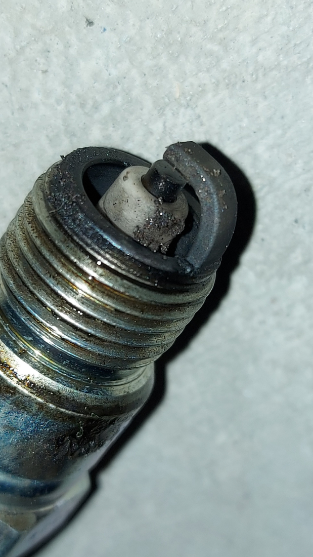

So ein kleiner Abriebhaufen zwischen dem Zündkontakt. Stelle gleich mal ein Bild online.

Hier eine Kerze mit dem Abrieb
Zündkerze mit Metallabrieb

Hast Du die Möglichkeit mit einem Endoskop in den Zylinder zu schauen? Würde mich erstmal nicht verrückt machen....

Hast Du Späne/ Abrieb im Öl?

Nein Endoskop hab ich leider nicht. Späne im Öl hab ich noch nicht nachgesehen.
