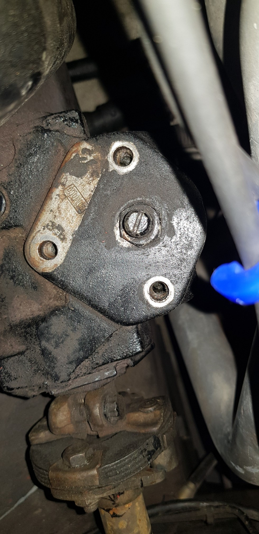

nachdem ich hier gelesen habe das man durch fetten des Lenkgetriebes (Servo) ein vorhandenes Lenkspiel beseitigen könnte hab ich mir dieses mal genauer angeschaut. Hab vorsichtig die drei Schauben des Deckels gelöst und durch eine Drehbewegung gleich den Deckel in der Hand gehabt. Die Einstellschaube ist ja via Kontermutter mit dem Deckel fest verbunden . Nun meine Frage:
Ich habe ja dadurch hoffentlich nichts verstellt ?Fahrzeug und Lenkung natürlich nich bewegt.
Zwischen Deckel und der Schraube die aufs die Verzahnung drückt ist ein Unterlagscheibe. Gehört die mit unten in die Nut oder oben Richtung Deckel.
Im Shop Manuel hab ich auf die schnelle keine Zeichnung auf der die Position zu sehen ist gefunden.
Lenkgetriebe ist übrigens fast Trocken. Fett ist schon bestellt.

- Lenkgetriebe 68.jpg (538.97 KiB) 2191 mal betrachtet

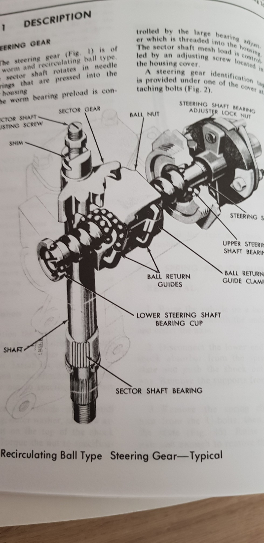

Update:
Hier auf der Zeichnung ist geht der Pfeil mit Shim zur Nut ......soll die Unterlegscheibe da dazwischen mit rein ?

Steffen76 hat geschrieben:Update:
Hier auf der Zeichnung geht der Pfeil mit Shim zur Nut ......soll die Unterlegscheibe da dazwischen mit rein ?

Re: Lenkgetriebe fetten
Hallo Steffen,
Die Unterlegscheibe gehört da gar nicht rein.
Ist da nur drin wenn da schon was ausgenudelt ist.
Der Kopf der Einstell-Schraube sitzt in der Nut und darf Minimal Spiel haben. Die Scheibe soll da wohl schon zu großes Spiel ausgleichen und gehört dann mit in die Nut.
Verstellt hast du nichts, einfach Deckel drauf Schrauben und gut ist.
da gehört sehr wohl eine Scheibe dazwischen !
Sieht man doch in der Shop Manual Zeichnung ganz genau - da wird die Scheibe als Shim bezeichnet!
Die ist dazu da das Spiel zw. Schraubenkopf und der Nut in der Pitman Arm Welle zu minimieren.
LM47 von Liqui Moly ist das Richtige fett dazu.
Nutze bitte die Suche, da ist die genaue vorgehensweise zur Füllung beschrieben.
NEIN! Durch die neue Fettfüllung wird kein Spiel reduziert - dazu muss das Lenkgetriebe eingestellt werden -- Bitte auch dazu die Suche nutzen - wurde schon x-Mal beschrieben.
Leider hab ich es nicht geschafft Shim und Schraubenkopf zusammen in die Nut der Pitman Arm Welle zu schieben.
Bewegt sich die Welle durch Lenkbewegung vertikal im Lenkgetriebe und es passt deswegen nicht, oder wurde es davor schon falsch montiert?
Habe die Einstellschraube um das Maß des Shim (1,5mm) nach unten gedreht , dann geht beide problemlos in die Nut und hat kein Spiel.
Einstellschraube im ursprünglichen Zustand ohne Shim passt auch Spielfrei.
Das Problem ist das ich beim lösen des Deckels nicht darauf geachtet hab ob das Shim am Schraubenkopf oder am Deckel hing.
Ursprünglicher Abstand der Schraube habe ich notiert. 15,8 mm zur Kontermutter aus dem Deckel.
Bin momentan ratlos wie ich bei der Montage vorgehen soll?
Guten Morgen Steffen,
Du kannst theoretisch den ganzen sektorshaft etwas raus ziehen und die Schraube einfädeln und dann mitsamt Deckel zurück drücken. (Durch den PitmanArm gehen eh max 2cm)
Aber Achtung, es kann sein das es Blopp macht und das Ding dann ganz aus der Verzahnung rutscht. Dann musst du es halt wieder mittig rein fummeln. Es hilft wenn jemand etwas am Lenkrad dreht/wackelt zeitgleich.
Solang die Einstellschraube in der selben EinstellHöhe bleibt verstellst du da nichts.
Michael hat recht, die U Scheibe muss mit in die Nut rein.
Max
