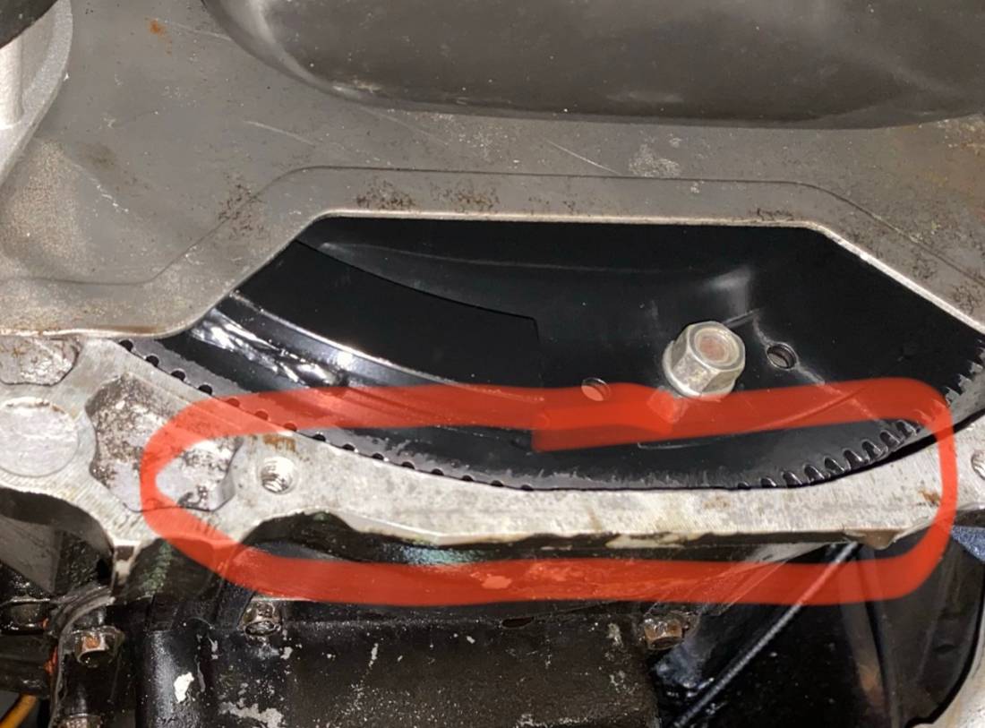

Hallo liebe Ponygemeinde,
ich bin der Typ, der sein Pony zwar unglaublich liebt, aber die Technik will einfach nicht in meinen Kenntnisstand übergehen. Soll heißen: ich kann fast nix schrauben
Auf dem Foto anbei seht ihr die Öffnung zum Starterkranz (wahrscheinlich heißt das Ding völlig anders, aber bitte lacht nicht .... schmunzeln ist ok)
Jedenfalls habe ich dort Ölaustritt. Eher Motoröl als Getriebeöl, d nicht rötlich.
Hat jemand eine Idee, warum das Pony dort inkontinent ist.
Besten Dank für Eure Unterstützung und einen schönen Rest-Vatertag. Bleibt gesund.
Frank
Frank

Kann auch von weiter oben (z.B. Ventildeckel) kommen. Mal alles ordentlich säubern und dann schauen, wo es herkommt....

Hallo HoLeeShit, der Motor hat erst 500 km gefahren... also ist noch nicht eingefahren. Kann der Ölverlust damit zu tun haben ?HoLeeShit hat geschrieben:Ist der Motor überhaupt schon eingefahren?

Hatte ich bei mir auch und versucht es zu beheben. Leider waren meine Versuche im eingebauten Zustand nutzlos, naja es ist weniger geworden. Da ich den Motor gerade überhole, werde ich die hintere Kurbelwellendichtung besser abdichten. Gäbe es die Dichtung als einteilige Version (wie beim HO), dann würde eine Schwachstelle schon behoben sein.HoLeeShit hat geschrieben:Wenn Motoröl, Simmerring Kurbelwelle.

Hells again! Mein Einbauer hat den Laden dichtgemacht und ist abgetaucht. Rechnung habe ich zwar, aber das war es auch. Ich habe echt viel Pech mit dem Pony gehabt und viel Geld vernichtet.HoLeeShit hat geschrieben:Nein! Aber dann wäre es wohl ein Gewährleistungsfall?
Meinst Du, ich kann die Abdeckung (Staubschutz) wieder draufschrauben....? Dann würde ja Öl drin „stehenbleiben“.

Oder kann ich es einfach weiter tröpfeln lassen? ... so schlimm ist es ja nicht.HoLeeShit hat geschrieben:Nein! Aber dann wäre es wohl ein Gewährleistungsfall?
