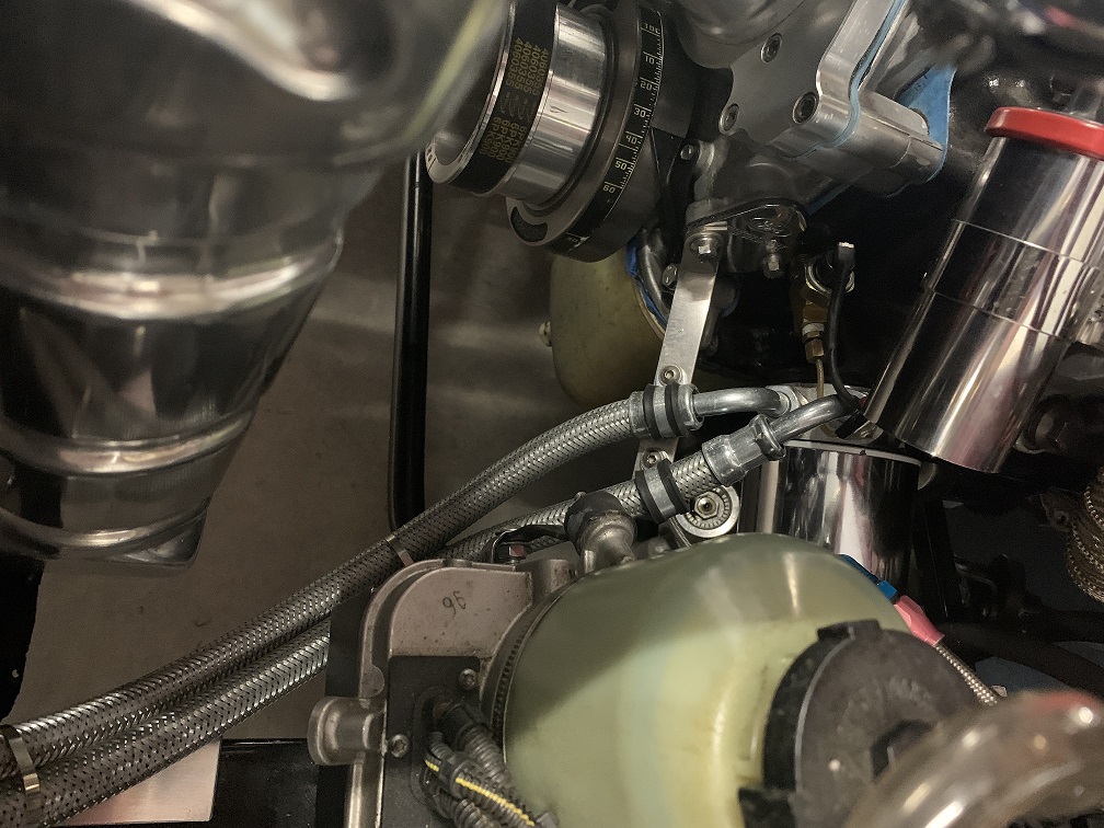

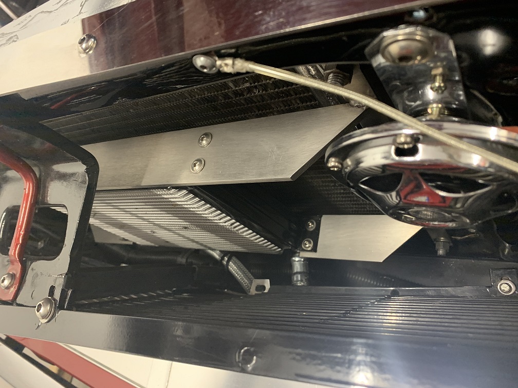

bei der genaueren Betrachtung der ganzen Sache ist es mir nun klar geworden.
Der Ölkühler ist vor dem Wasserkühler montiert mit den Anschlüssen nach unten.
Die Anschlüsse sind auf der Höhe des Zwischenadapters.
Jedoch liegt der gesamte Ölkühler darüber.
Ich könnte maximal 6 cm den Ölkühler nach unten schieben das reicht aber vermutlich nicht.
Gibt es vielleicht ein Rückschlagventil das zwischen Schlauch und Adapterplatte montiert werden kann ?
Die andere Möglichkeit ist den Ölkühler umzudrehen ( mit den Anschlüssen nach oben ) damit dieser nicht leer laufen kann.

die Öl-Kühleranschlüsse nach unten - und höher als die Ölwanne?? Wer baut so ein Schwachsinn zusammen??
Nein, da gehört kein Rückschlagventil rein, es gehört nur richtig gemacht.
Je nach dem, wie lange das so gelaufen ist, können die Kurbelwellen & Pleuellager schon Schaden genommen haben. :shock: :?
Was sind das für Schlauch-Querschnitte ? Hoffentlich mindestens 1/2"
Armes Auto - jede Menge Bling Bling, aber offensichtlich ohne jegliches technisches Know-How zusammengeworfen.
Sorry, nicht übel nehmen, aber solche Dinge tuen mir in der Seele weh...

ja die Schlauchleitungen sind 1/2 Zoll.
Die Ölkühleranschlüsse nach unten waren die Empfehlung vom Verkäufer ( MaxRPM )
Im übrigen werden Ölkühler oft mit Anschlüssen nach unten verbaut damit beim Ölwechsel auch alles heraus kommt.
Ölkühler werden oft aus Platzgründen über der Ölwanne platziert.
Desweiteren habe Ich ja auch sofort Öldruck nur halt nicht die 55 PSI.
Die Empfehlung ist ja bei 1000 1/ min 1 Bar Druck = 15 PSI
Ich werde mir eine andere Lösung überlegen.

den initialen "Druck" den Du auf dem Instrument siehst ist die Luft aus dem Kühler, die gerade das restliche Öl aus den Lagern bläst. :shock:
Mit den Infos bin ich mir sicher, dass du das hinbekommst.
