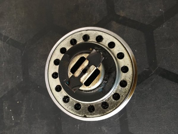

Hallo Jungs,
ich hab mal ein Foto von der Unterseite des Deckels gemacht.
Ich denke der kann "atmen", kann ja schließlich auch qualmen :lol: .
Kai, vielen Dank für Dein Angebot, wenn Ihr mir sagt, dass mein Deckel nicht der richtige ist komme ich gerne darauf zurück.

Der ist schon gut. Wer atmen kann - kann auch qualmen. :lol: :lol: :lol: :lol: :lol:

Der passt schon. Nun den Schlauch am Unterdruckanschluss anstecken und dann hast Du hoffentlich Ruhe...

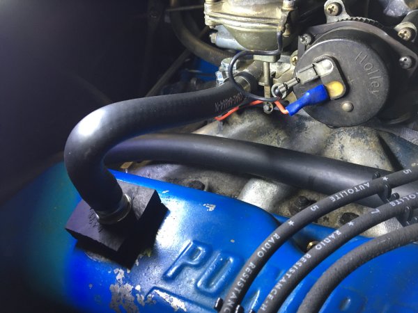

Jetzt noch mal ein Update, hab mich grad mal mit Druckmesser bewaffnet, PCV-Ventil und Dichtungsgummi am Ventildeckel sind neu:
Unterdruck am PCV-Anschluß des 2100 ist im Leerlauf 17-18.
Wenn ich das PCV vom Ventildeckel abziehe und von Hand dicht mache, fällt die Drehzahl deutlich ab. PCV frei in der Luft oder im Deckel eingesteckt macht aber bei der Drehzahl keinen Unterschied, also wird definitiv Luft an- bzw. abgesaugt.
Druckmesser an beiden Ventildeckeln angeschlossen zeigt weder Unterdruck bei angeschlossenem PCV, noch Überdruck wenn abgezogen. In allen möglichen Varianten steht der Zeiger auf Null, zuckt nicht einmal leicht, keine Bewegung.
Für mich sieht das so aus, als würde das PCV schon ordentlich absaugen, allerdings nicht definiert die Dämpfe aus den Ventildeckeln, sondern einfach irgend wo anders her. Und genau dort geht vielleicht auch der Blowby hin, wenn die Öleinfüllöffnungen verschlossen sind.
Gefühlt würde ich sagen irgendwas stimmt nicht, das passt für mich mit meinem laienhaften Verständnis nicht zusammen. Aber wo könnte denn ohne großen Widerstand aus dem Ventildeckel abgesaugt werden? Wenn die Dichtungen platt wären käme Öl raus, sonst fällt mir fast nichts ein, der restliche Vakuumbereich ist komplett separat und auch soweit dicht.

Du benötigst keinen Druckmesser (und welche Einheit haben 17-18?)
Steck das PCV in den Ventildeckel. Das andere Ende muss am Vergaserfuss angeschlossen sein. In diesem Zustand solltest Du an der Öffnung am anderen Ventildeckel eine leichten Unterdruck haben - so, dass die Blow By Gase nicht austreten... wenn doch - ist der Blow By Effekt zu gross und das PCV System schafft es nicht mehr diese Menge an Öldämpfen abzusaugen, d.h. der Verschleiß am Motor ist schon weit fortgeschritten..... :o

So, dann auch von mir ein Update.
Käte ist jetzt Nichtraucher :lol: .
Habe leider die falsche Dichtung bestellt (rund statt U-förmig) :evil: .
Das habe ich natürlich erst gemerkt, nachdem ich die alte beim Ausbau komplett zerlegt habe :evil: :evil: .
Da ich aber fahren wollte habe ich mir eine Übergangslösung gebastelt.
Wenn ich jetzt bei laufendem Motor die Hand auf die Öleinfüllöffnung lege,
spüre ich einen leichten Unterdruck und es qualmt nichts mehr.
Ich hatte allerdings das Problem, dass der Motor nach dem Kaltstart sofort wieder ausgegangen ist :( .
Ich musste ihn nach dem Anlassen für kurze Zeit mit einigen Gasstößen am Laufen halte.
Das hatte ich vorher nicht.
Wenn der Motor warm ist läuft alles normal.
Ich denke, das liegt an der Veränderung im Unterdrucksystem.
Ich werde mich mal mit dem Thema Choke und Unterdruck befassen.
Dazu gibt es ja auch gerade einen Beitrag im Forum.
Danke noch mal an Alle und bleibt Gesund.
