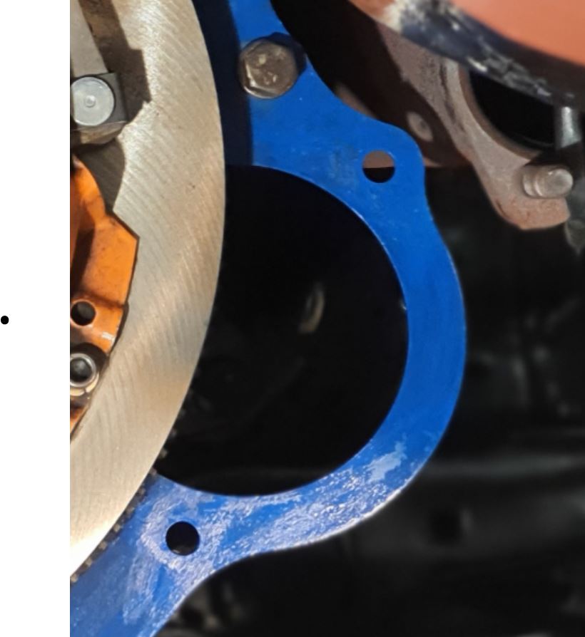

Der Anlasser hat doch nur 2 Schrauben.
Knarre mit 2 Verlängerungen und dann von vorne aufsetzen.
Holger
Holger
