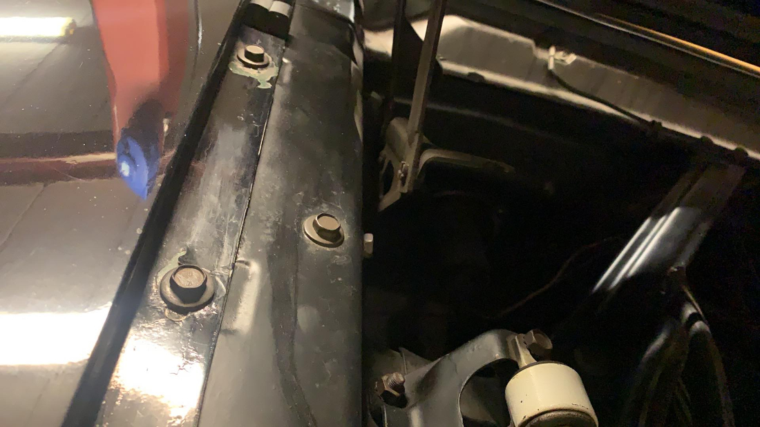

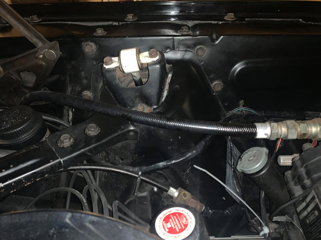

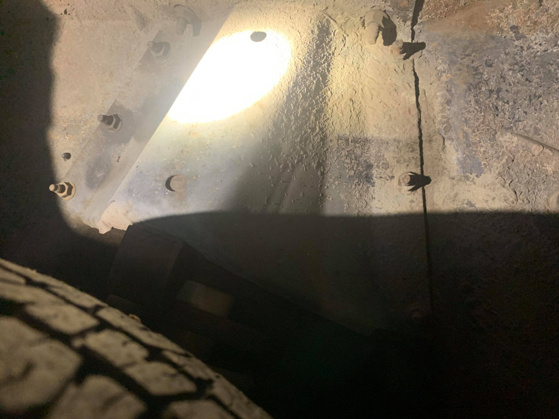

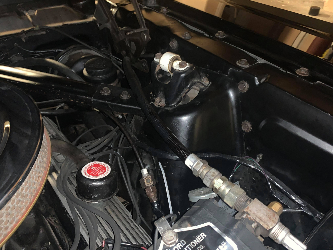

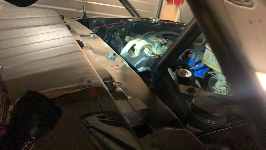

Ich würde das gerne weiterverfolgen und euch noch ein paar Bilder zeigen, ob ihr da Unfallschäden erkennen könnt.
Der Motor ist wohl zum Getriebe hin nicht dicht. Was für Kosten kommen da auf einen zu? (Ich, weiß ist nicht besonders spezifisch) Gibt es da eine typische Schwachstelle, wie ein Kurbelwellensimmerring?

Auf der Getriebeseite ist nicht viel mehr als der Simmering. Der Stopfen vom Bohrloch für die Nockenwelle wird es eher nicht sein und wenn es von ganz oben kommen würde, also von unterhalb der Spinne würdest du das sehen. Um es neu abzudichten muss die Ölwanne runter und das geht nur wenn der Motor rausgehoben wird.
