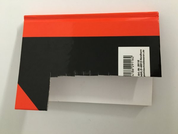

melde mich mal kurz zurück. Habe einen alten Aktenordner zweckentfremdet und passende Streifen ausgeschnitten, mit der Heißklebepistole entsprechend befestigt. Ergebnis super.
Danke nochmal
Werner
Danke nochmal
Werner
- 002.jpg (36.93 KiB) 739 mal betrachtet
- 001.jpg (47.54 KiB) 739 mal betrachtet
