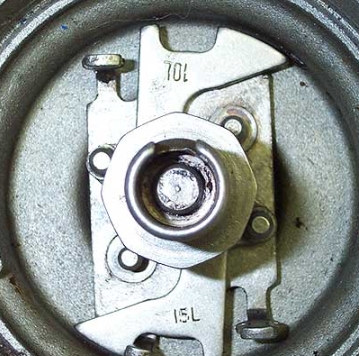

Moinsen,
hat wer nen Motorcraft Schlachtverteiler rumliegen und zufälligerweise einen Reluctor Arm mit 12° übrig?

- 12345.jpg (123.24 KiB) 549 mal betrachtet

Re: Reluctor Arm 12° Motorcraft Verteiler
Du hast doch schon Quasi einen...
Messe den 15L und den 10L
Rechne aus wie lang der 12L sein muss
Feile den 10L, so dass es passt..
Moin Michael,
......neeeeeee, das nur ein Beispielbild, meiner hat 15/18......könnt ich jetzt nen Schlauch aufstecken und den Weg begrenzen, wollte das
aber wenn schon, dann Vernünftig machen........
Wo ist das Problem, ein/zwei Schweißpunkte und dann auf die gewünschte Größe feilen. Mach ich immer so.
http://www.reincarnation-automotive.com ... index.html
8L slot = 16 degrees centrifugal advance = .358"
9L slot = 18 degrees centrifugal advance = .384"
10L slot = 20 degrees centrifugal advance = .410" Total slot width
11L slot = 22 degrees centrifugal advance = .436
12L slot = 24 degrees centrifugal advance = .462"
13L slot = 26 degrees centrifugal advance = .488"
14L slot = 28 degrees centrifugal advance = .514
Gruß Ralf
Gruß Ralf
.......das Problem?.......kein Schweißgerät und keine Ahnung vom Schweißen.......!
.....und keine Lust auf eine Bastellösung, also schaut mal nach, all ihr Schlachtverteilerbesitzer........
.....erledigt.
