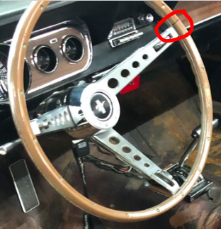

ja wie Torf geschrieben hat, kommt mir kein "nicht" Originalteil in meinen Mustang. Ich möchte den Zustand so erhalten wie er im Original ist.
Anbei ein Bild wo der Riss zu erkennen ist.
Diesen könnte ich mit Epox Harz füllen.
Nur wie bekomme ich die Holzoptik wieder frisch?

ich habe jeweils Schleifstaub vom entsprechenden Holz ins Epoxi gemischt. Du müsstest wohl Versuche machen, welches Holz den Ton am genauesten trifft. Pass auf, trockener Schleifstaub hat eine andere Farbe als nasser. Im Epoxi ist er quasi nass.
Wenn Du genügend rumprobst kriegst du eine nahezu unsichtbare Reparatur hin, die dann auch hält. (Wobei Epoxi nicht UV beständig ist, müsstest vielleicht noch einen Schutzfilm aus 2kLack drüberpimpen)

??? Holzstaub in Epoxy mischen und dann in den Kunststoffring reinbringen?

Schraubaer hat geschrieben:??? Holzstaub in Epoxy mischen und dann in den Kunststoffring reinbringen?
....ja!
...und der link oben ist ja genau nichts anderes!

Ja, das Problem mit dem Bruch auffüllen ist nun für mich klar, gibt hier auch ein gutes YOUTUBE Video dazu https://www.youtube.com/watch?v=isF_zDPCiwg , nur die Holzoptik wieder herstellen ist mir nich nicht ganz klar wie ich das hinbekomme... Die Lackieren ja das ganze Lenkrad schwarz oder mit Klarlack... Das bringt aber die Maserung nicht wieder zurück. Ich müsste die Vertiefungen im Lenkrad ein wenig rausdremeln und dann schwarz einfärben und dann Klarlack drauf machen... :?: :idea:
Was meint ihr?
