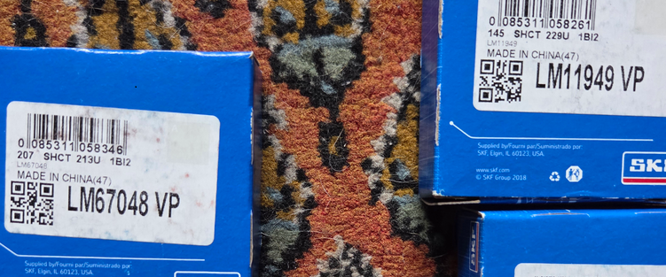

Nabend
Kann mir einer sagen ob die SKF Lager beim 1970er Fastback passen?
Fertigt eigentlich überhaupt noch einer außerhalb von China?
