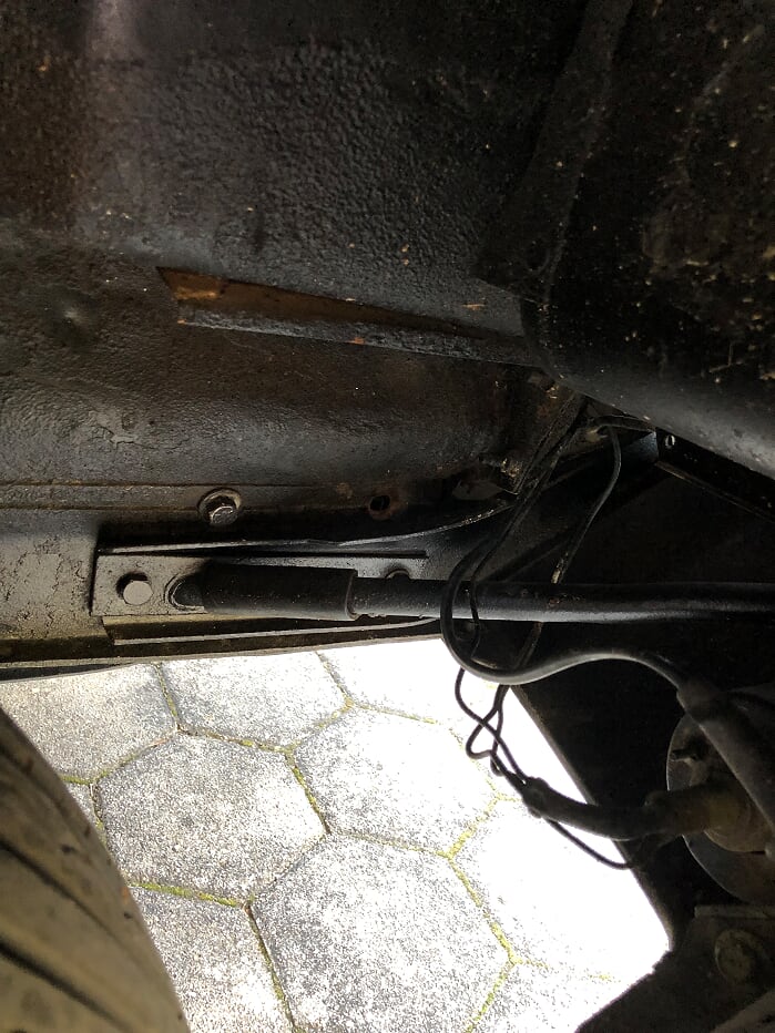

Das Fahrzeug wurde 2016 nach DE importiert und wurde drei Jahre vom aktuellen Besitzer gefahren. Er hat ~3000km damit gemacht. Er verkauft jetzt weil er ein 65er Cabrio gekauft hat. Der 68er wurde vom Importeur (aus Aachen) neu lackiert und soweit fit gemacht. Mit der Lackierung wurde auch Unterbodenschutz drauf gesprüht — war noch richtig gummiartig unten. Der Lack ist top bis auf an ein paar wenigen Stellen. In meinen Augen sah der Unterboden gut aus, ich habe auch alles abgeklopft und nichts klang nach Rost, es ist auch nirgends was abgebröckelt. Was ich vom Fahrwerksgestänge einsehen konnte war großteils erneuert worden, die Gummis von den Teilen waren (bis auf die Federschäkel) „neu“ und noch weich, nicht rissig. Stoßdämpfer sahen neu aus aber der Verkäufer wusste es nicht. Scheibenbremsen wurden nachgerüstet, ebenso die Servo. Das Radio fehlt. Das Interieur ist noch Original mit Patina aber absolut okay. Der Kofferraum, die Taschen sowie auch die Vents an den Türen waren wie geleckt.

- zu viel schwarze Pampe am Unterhosen

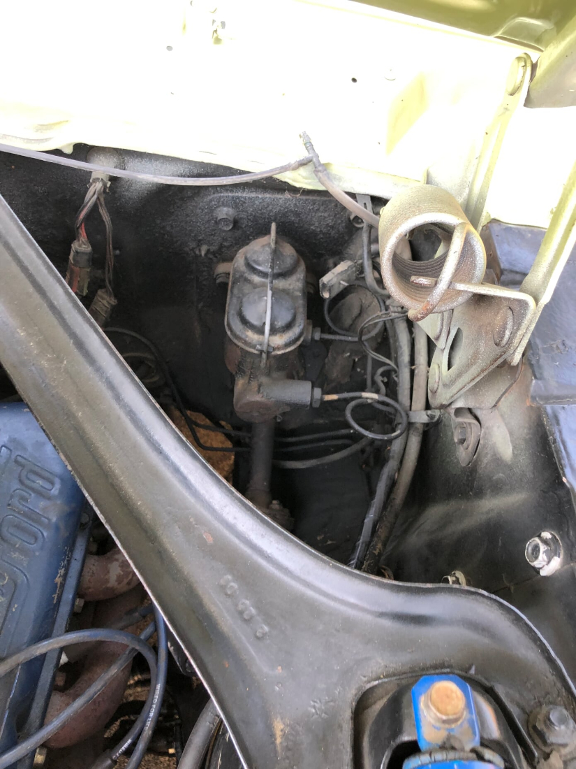

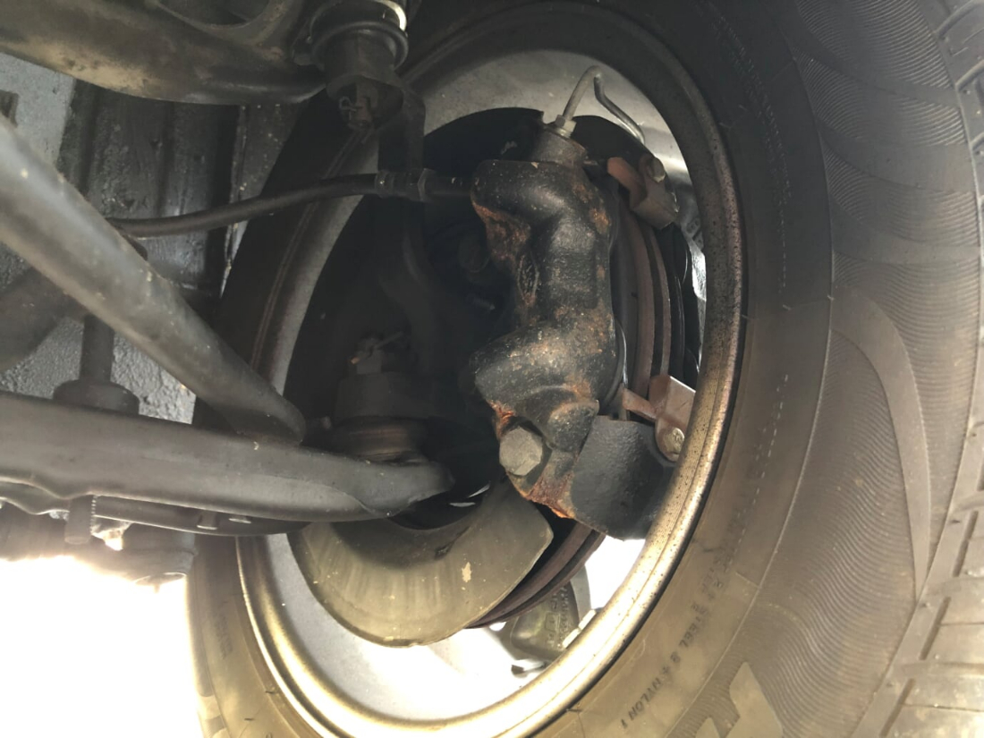

Re: Kaufberatung für 68er Coupé Limegreen bei Ingolstadt
Falscher HBZ (ist für Trommelbremsen!)
Bremsschläuche zu kurz

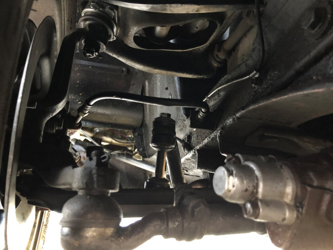

Alle Gummis sind übrigens nicht neu. Die Gummis der Sway Bar sind am zerbröseln. Die Shock Tower Cover sehen auch ziemlich zerschnippelt aus. Genau hinsehen!

Es sind evtl. keine "Totalschaden" Argumente - es zeigt aber, dass der Vorbesitzer es mit der Instandhaltung nicht so eng gesehen hat (den HBZ mal nicht betrachtet). Wir kennen Deinen Background nicht - Du solltest aber im Hinterkopf haben, dass z.B. die Instandsetzung der Bremsanlage (HBZ/ Schläuche/ etc.) für den einen User hier evtl. einen Samstag Heimarbeit bedeutet, für den Anderen einen Werkstattaufenthalt mit min. 600€ (wenn Du damit hinkommst) weniger in der Geldbörse.
