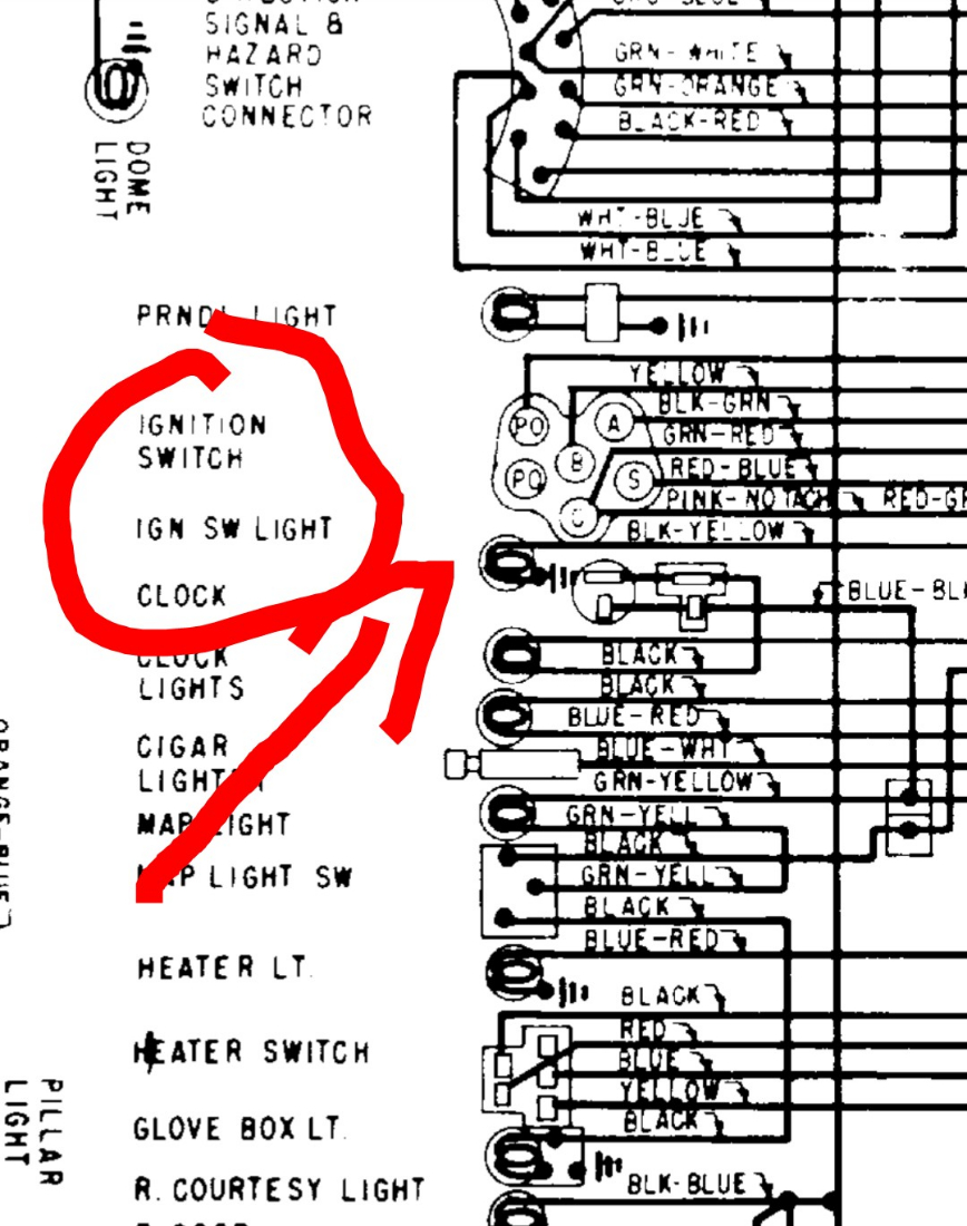

Such doch einfach mal im Schaltplan vom 69er nach dem Kabel mit Birne, dort sind die Kabelfarben eingetragen.

Schraubaer hat geschrieben:Such doch einfach mal im Schaltplan vom 69er nach dem Kabel mit Birne, dort sind die Kabelfarben eingetragen.
Hey klasse,
Das war n guter Tipp.
Das Kabel Black yellow endet beim Ignition Switch Light
Jetzt weiß ich zumindest wofür es ist. Wo es montiert wird, weiß ich allerdings immer noch nicht.
Das Schloss kann man ja nicht hinterleuchten. Ideen / Lösungen?

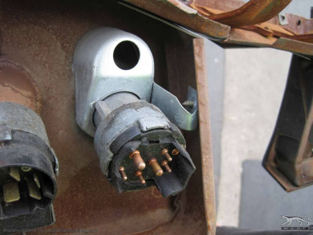

Dein Zündschloss ist in so einen Halter eingeschraubt. Wenn Du Dein Armaturenbrett nicht eingebaut hast, solltest Du da gut rankommen.
Ansonsten ist der Halter auch von unten zugänglich. Da gehört das Lämpchen dann rein...
