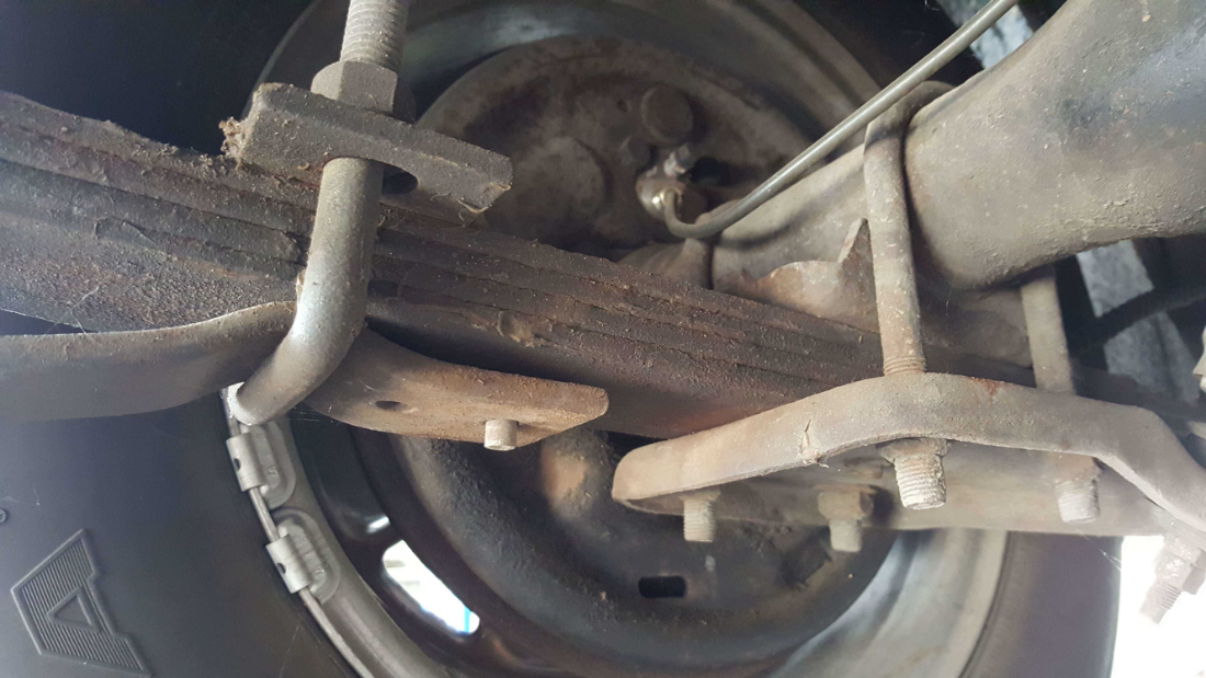

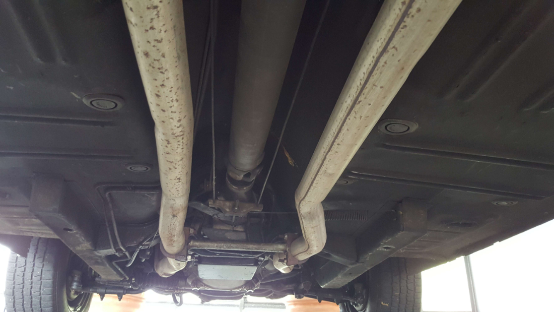

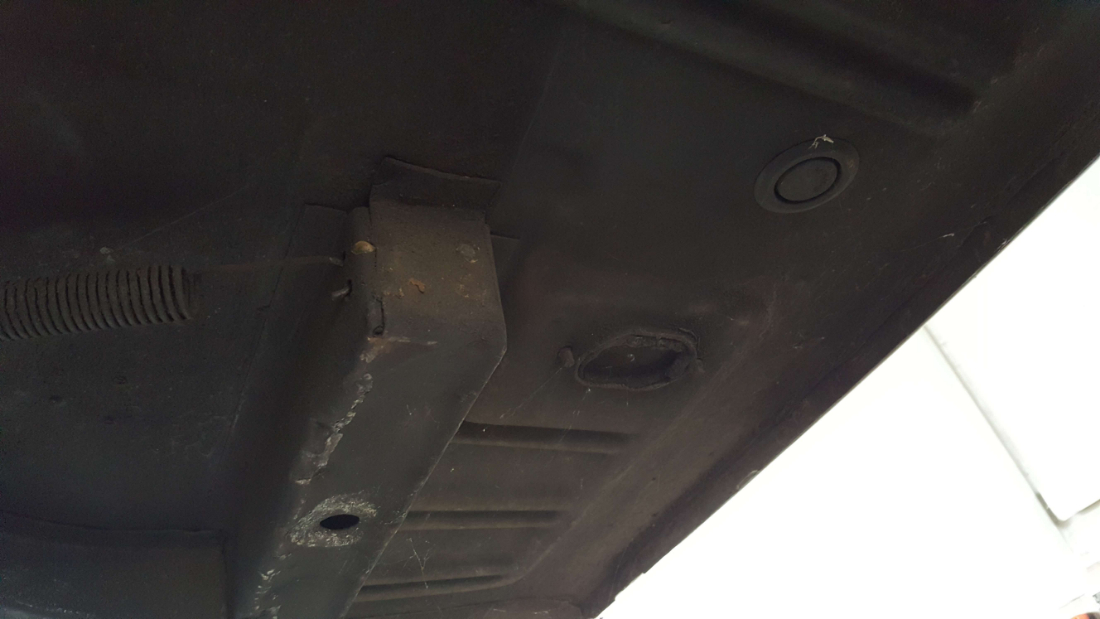

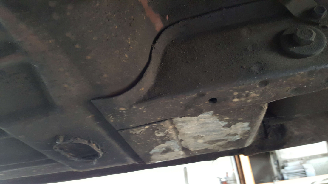

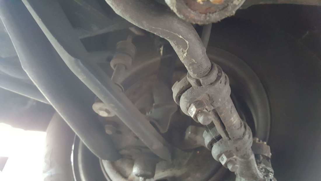

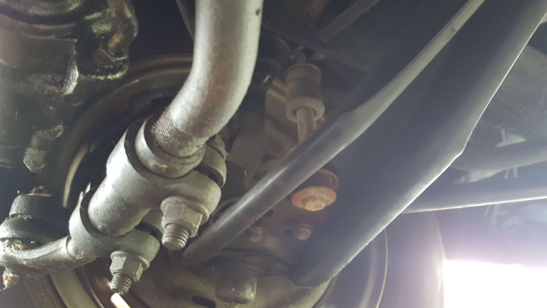

Diese Fotos habe ich noch zusätzlich erhalten:
Freue mich auf eure Einschätzung!

Die Zusatzstreben an den hinteren Blattfedern zeugen auf müde Fahrwerkskomponenten hin.

- Zusatzfeder hinten => warum?

Versteh ich nicht ganz Mario, fürn Driver völlig ungepflegter Unterboden?! Klar für 10 Grants mehr kann ich mehr show-Quality erwarten, aber ich seh da auf den Bildern vom Unterboden nicht wirklich einen showstopper?! (hab aber auch schon paar Bier intus ;)

Bewege mein Pony auch wie ein Daily bei jeder Gelegenheit und Artgerecht (linke Spur/Vollgas), trotzdem sieht's bei mir untenrum gepflegter aus. ;)

Der Hinweis mit den Federn ist super

Unterboden sieht aber für mich doch gar nicht schlecht aus?
Ja könnte „gepflegter“ sein. Aber rostfrei ist mir lieber.
