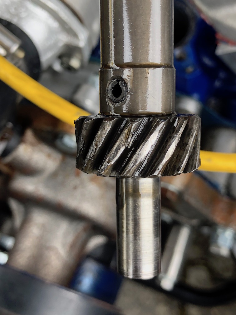

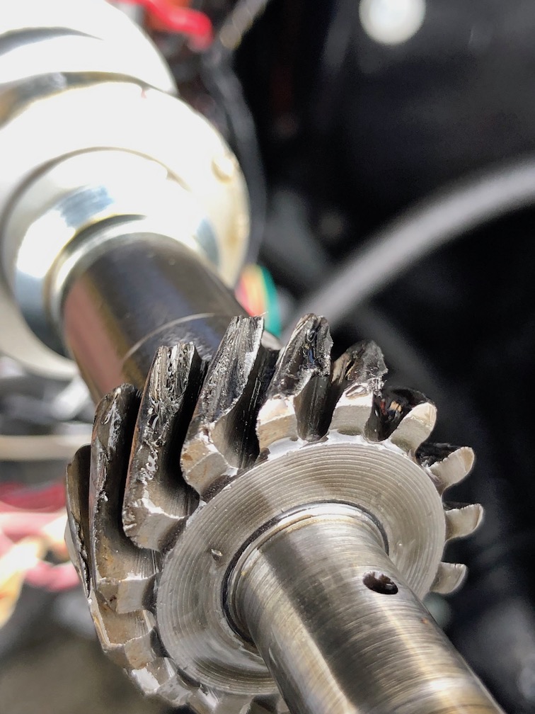

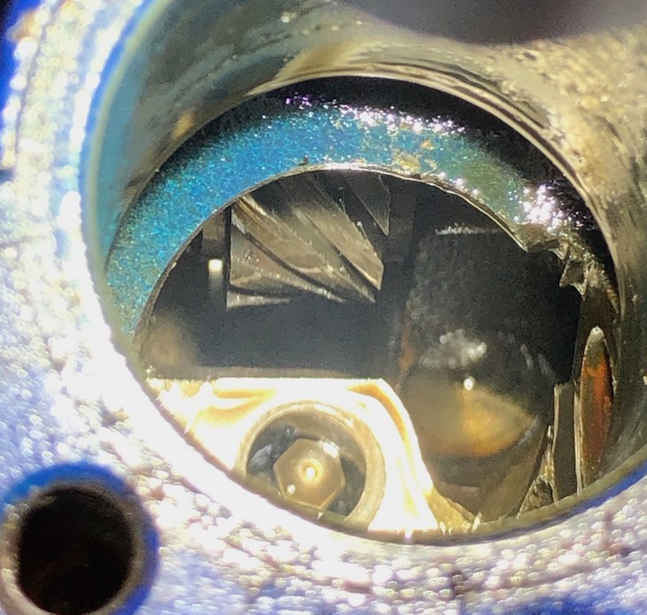

Michael, großes Kino! Ich habe den Verteiler gezogen und joa… sieht nicht mehr so frisch aus. Anbei die Bilder der beiden Ritzel. Heißt wohl neue Nockenwelle, oder macht vorsichtiges Reinigen mit genauerer Inspizierung Sinn?
Danke auch an LL-65, Braunschweiger und Fixelpehler! So sieht meiner ja nach Guß aus. Ich werde da mal den Motorbauer anrufen, denn diese Überraschung wollte ich nach den paar Meilen nicht!

- IMG_5086.jpeg (185.04 KiB) 936 mal betrachtet
- IMG_5082.jpeg (208.52 KiB) 936 mal betrachtet
- IMG_5076.jpeg (191.68 KiB) 936 mal betrachtet

Ja, das war's für beide Komponenten!!!!!
Wieviel Km hast Du seit dem Motorbau abgerissen?
Je nach Mahlgrad hast Du den Abrieb in den Lagerschalen!

Schraubaer: Nach 500km habe ich den ersten Ölwechsel gemacht und auch den Zündverteiler gezogen, da war noch alles super (und ich wußte nicht, dass es dort bevorzugte Materialien gibt). Jetzt sind wir bei 4.000km (2.500 Meilen), also hat sich das Teil in max. 3.500km zerlegt. Ich frage mich: Normalerweise hat man doch ein "Opferzahnrad", was aus einem (etwas) weicheren Material gemacht ist, damit die Nockenwelle eben keinen Schaden nimmt (abgesehen von den Ablagerungen die sich im Motor verteilen können).
Das Ritzel auf der Nockenwelle sieht man jetzt nicht so gut und da sind gewiss noch Ablagerungen vom anderen Ritzel drauf.

Da bin ich mal gespannt, was Dein Motorenbauer sagt und hoffe er nimmt sich der Sache an.
Das Problem ist wie Heiner schon geschrieben hat, dass sich die Fremdkörper nun in Deinem Motor befinden.... also zerlegen, inspizieren und Daumen drücken, das nichts weiter Beschädigt ist....

mrkrabs hat geschrieben:Michael, großes Kino! Ich habe den Verteiler gezogen und joa… sieht nicht mehr so frisch aus. Anbei die Bilder der beiden Ritzel. Heißt wohl neue Nockenwelle, oder macht vorsichtiges Reinigen mit genauerer Inspizierung Sinn?
Schade, dass ich Recht hatte...
Wer schimpft sich Motorenbauer und kennt solche Grundlagen nicht?
Nocke ist komplett ruiniert, und die Späne davon haben sich im ganzen Motor verteilt.
Ölpumpe, Ölgallerien, Lager überall
Maschine muss komplett zerlegt werden und alles gereinigt werden...
Wahrscheinlich haben alle Lager schon was abbekommen.
