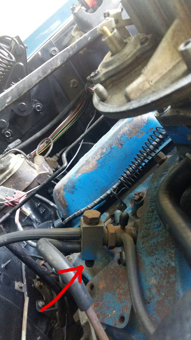

Kaum macht mans richtig - schon funktionierts... und komisch, mit den richtigen Schellen und nem neuen Schlauch hab ich mir auch gar nicht die Finger brechen müssen. Hab nicht 1x Fluchen müssen. Verrückt, ne? Der Hobel ist nach 5 Minuten wieder fortztrogge gewesen.
Nochmal vielen Dank für eure Hilfe und Geduld. Ich denk ich häng mir jetzt noch zwei Dosen Bremsenreiniger an die Gürtelschnalle und überspring das erste Lehrjahr
-> NORMA DInger? Bin in den KFZ - Grosshandel (Autoteile Krammer), die ham die Dinger dort rumliegen in 84 Größen.
Und morgen ist dieses F*CK ZISCHEN dran...um was ja eigentlich geht.

Kleines Update zum "Zischen" -> Sämtliche Probleme sind in Luft aufgelöst wenn man den verlorenen Stopfen wieder ersetzt. Siehe Pfeil am Bild.
Habe ich die ganze Zeit übersehen die Ecke.
Das Auto fährt wieder einwandfrei, kein Geräusch im Fußraum beim Beifahrer mehr...und ein Päckchen Blindstopfen liegt mittlerweile im Kofferraum.
Jetzt zische ich nicht mehr rum sondern kräftig "ab" bei dem schönen Wetter, wie sich das gehört.
