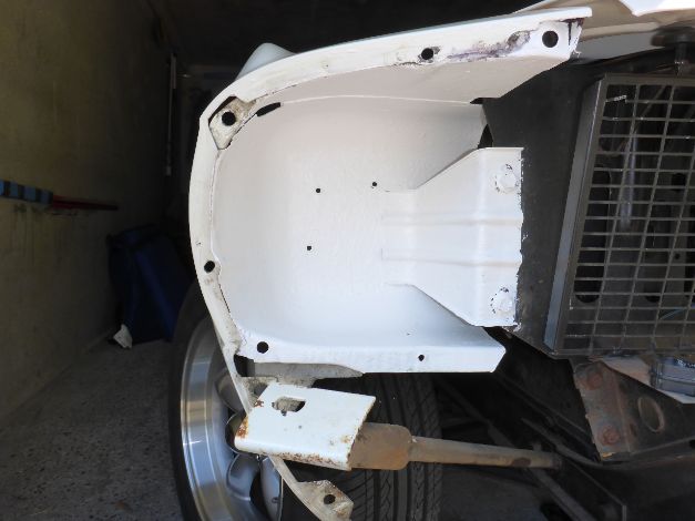

nun können wir uns endlich wieder unser Pony widmen und sind dabei, den Wagen teilweise auseinander zu nehmen als Vorbereitung für eine neue Lackierung. Dabei stolpere ich leider über die vorderen Gussecken. Bislang sehe ich nur eine Schraube im unteren Bereich der Ecke aber im oberen Bereich müsste es doch auch noch einer oder sogar zwei geben? Müssen evt. die Kotflügel runter um an die Schrauben ranzukommen? Habe sonst alles von der Vorderseite runter (Luftleitblech, Steinefanger, Lampen, Stoßstange, usw.) aber die Kotflügel wollte ich eigentlich nicht abmontieren, nur um an die Gussecken ranzukommen :?

Ja die Kotflügel müssen dafür runter , an die Schrauben kommst dann von innen ran .

Das ist leider nicht ganz richtig. Wenn du eine kleine und grosse Verlängerung nimmst, kann man die innere Schraube auch so lösen. Ist zwar eine
Fummelei, aber es geht ohne die Kotflügel zu demontieren. Habe ich im letzten Jahr auch so gemacht.

marcocabrio hat geschrieben:Das ist leider nicht ganz richtig. Wenn du eine kleine und grosse Verlängerung nimmst, kann man die innere Schraube auch so lösen. Ist zwar eine
Vielen Dank, das klingt hoffnungsgebend :-)
Sind die Gussecken dann mit 2 oder mit 3 Schrauben befestigt, weißt du das vielleicht noch?

Mit drei Schrauben
