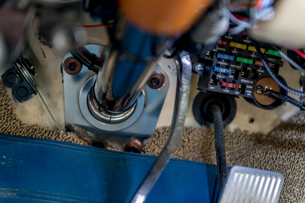

Ich habe dann den Trööt auswendig gelernt und bin zum Schluss gekommen, dass meine Fähigkeiten bei weitem nicht ausreichen für die Lösungen die da angedacht wurden, so habe ich eine neue Lenksäule von Flamin River beschafft, die hier:

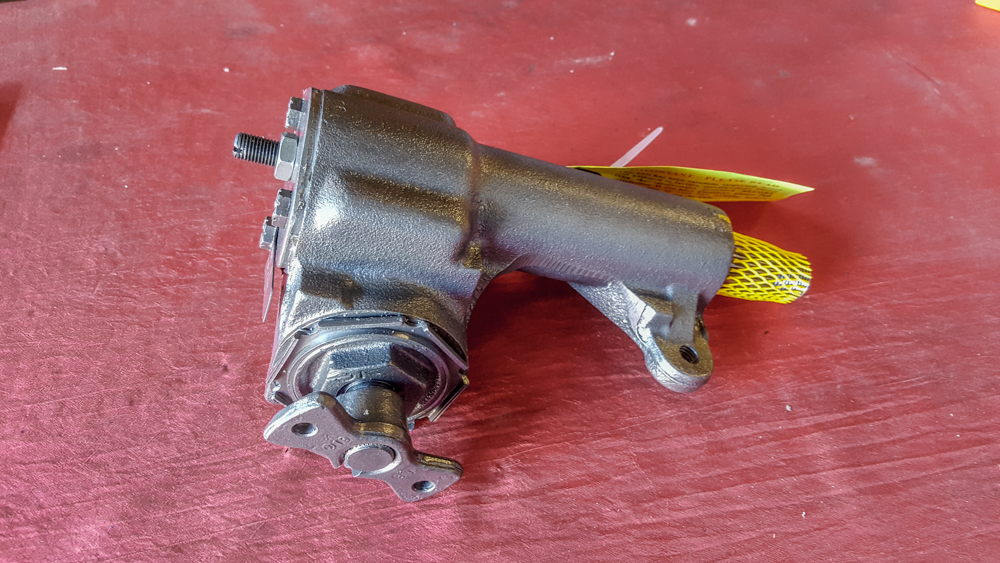

Und gleichzeitig das Lenkgetriebe bei Rockauto revidieren lassen:

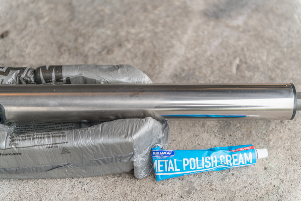

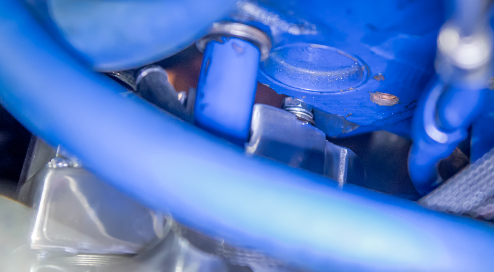

Da nun schon nen Haufen blingbling im Motorraum ist, fand ich, ich könne das Teil ja auch mal aufpolieren, wenn das nichts gibt, isse schnell lackiert.
Im Bild meine Lieblingspoliturcreme
Das Ergebnis vorweg, ich bin nun dieses Jahr schon fast 1'000km gefahren, besser war die Lenkung ab Werk garantiert nicht, da ist Ruhe, Präzision, kein hin und her geschwurbel, auch bei höheren Geschwindigkeiten nicht. Weiter kommt mir die Schwenkbarkeit der Säule entgegen,
da kriegt der Papa die Wampe besser rein.... :D
Ein weiterer, angenehmer Nebeneffekt ist, dass die "Blinkerschaltkulisse" sehr viel massiver gebaut ist, als das original Ford Geschwurbel. Allerdings passte natürlich der Lenkradadapter nicht mehr..... :roll:

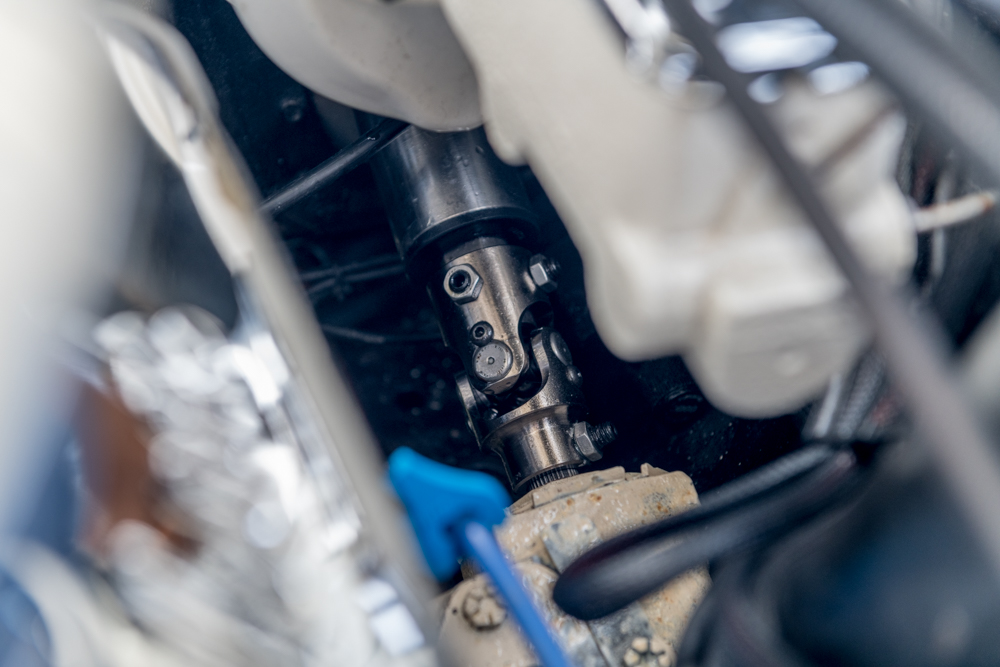

Die Verbindung zum Getriebe stellt ein Chromstahl Kreuzgelenk her:
