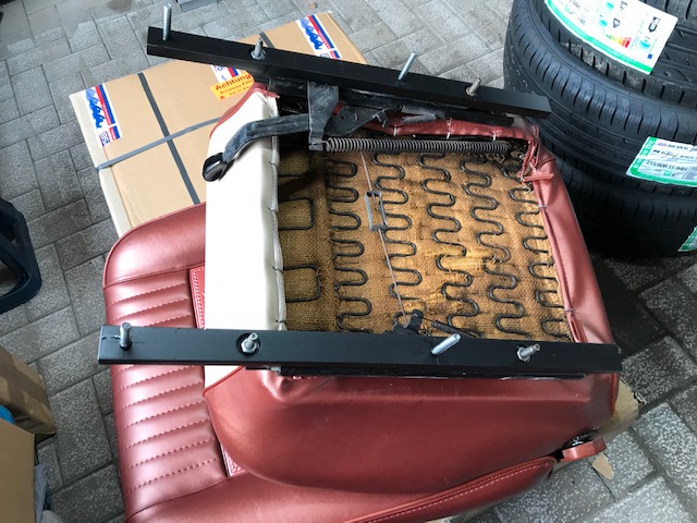

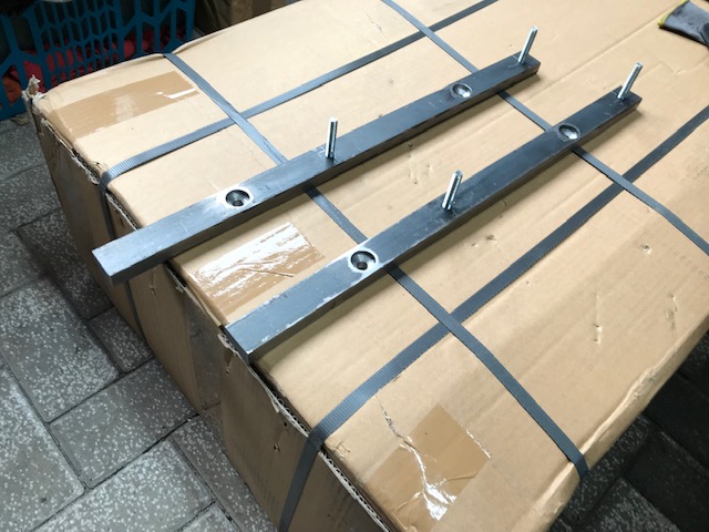

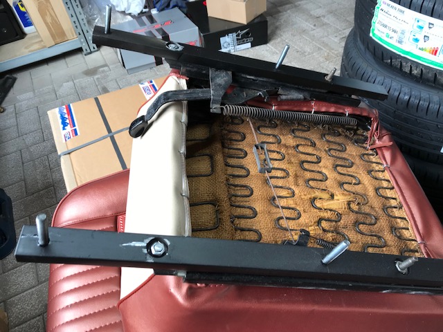

Hallo habe heute auch mal schnell welche gebastelt
kurze Anleitung mit meinen verwendeten Maßen
Zeitaufwand ca. 45min
1. habe ich dazu einen Flachstahl 15x30mm genommen diesen auf 53cm abgelängt
2. bei 2cm und weiter Mittelachsmaß der Bolzen(28,2cm) Loch gebohrt und Gewinde M8 rein geschnitten
3. Stehbolzen Länge 50mm eingeschraubt mit Schraubensicherung
4. Bei 100mm erstes Loch für die neue Aufnahme gebohrt mit 9mm dannach wieder Mittelachsmaß für 2. Loch 9mm bohren
5. Diese Löcher mit einem 20mm Bohrer auf halbe stärke aufgebohrt um die eingesetzte Mutter zu versenken
5. Konsolen entgraten - lackieren - an den Sitz schrauben
6. vordere Sitzbolzen links und rechts abflexen
7. Sitz montieren fertig!
