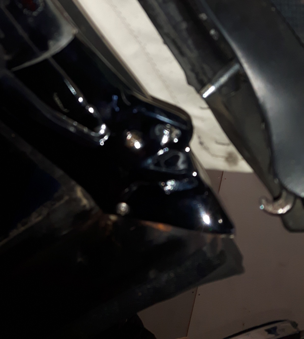

Hallo Freunde, ich habe bei meinem 66er Convertible das Problem, dass sich das Verdeck nicht weit genug nach vorne zur Frontscheibe bewegt. Auf der linken Seite kann ich mit ziemlich viel Kraft die Verriegelung gerade so einhaken. Auf der rechten Seite braucht es bereits einen 2ten Mann, der das Verdeck nach vorne zerrt. Dann geht es mit viel Spannung. Allerdings habe ich beim verriegeln immer Angst, dass aufgrund der hohen Spannung mal irgendwas kaputtgeht.
Gibt es eine Einstellmöglichkeit, mit der das Verdeck weiter nach vorne gebracht werden kann.
Wäre echt super, wenn ihr mir hier helfen könntet.

Moin Günter, wie Michael es schon sagte im Handbuch nachschauen. Vor allem wenn das Verdeck längere Zeit unten war geht nicht so leicht wieder drauf. Die beiden Einhakdinger (sorry bin nicht vom Fach) kann man ungefähr 3 mm nach vorne verstellen, müsste man von unten sehen, geht dann in der Regel einfacher.

Bei meinen 70er giebt es rechts und links eine Schraube wo du das Verdeck straffer oder lockerer machen kannst.
Ob das jetzt beim 66er auch so ist weiß ich nicht genau ,aber wieso nicht.Keiner Tackert auf den Millimeter.
Wenn erwünscht mache ich ein Foto.

Ich hab' die Mühle so gekauft. Da ich eigentlich nur bei gutem Wetter unterwegs bin und der Stang eine trockene Garage hat, ist das Verdeck normalerweise immer offen, Dass das nicht so gut ist, kann ich mir vorstellen. Mich stört eigentlich nur die Differenz zwischen rechter und linker Seite, da ich die linke ja einigermaßen zum schließen bekomme.
